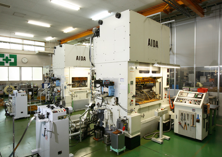

≪プレス加工≫
① t0.03mm ~ t0.5mm程度の精密薄板プレス加工
② 真鍮、洋白、燐青銅、ステンレスなどに実績があります。
③ 20,000ヶ程度の生産を得意としております。
④ 電子接点・板バネなど、薄板・微細がメインです。
⑤ シールドケースや、デジカメの液晶部フレームなど精密品も実績。
※寸法精度:抜き・曲げなら±0.05、総抜きなら±0.01
≪射出成形≫
① デジカメのレンズ周辺部など精密成形が得意です。
② 0.215mmの穴形状など微細成形にも実績があります。
③ クリーンルームにおける射出成形に対応
④ 成形後のアニール処理にも一貫対応
⑤ 他、プリンタ消耗品・精密ギア・特殊材料の成形など
≪インサート成形≫
① プレス加工後のインサート成形・アウトサート成形に対応
② 金属部品も自社生産のためコストメリット◎
③ 精密部品のミクロンオーダーに多数の実績
④ 関連会社との連携により、インサート成形金型の設計・製造が可能
