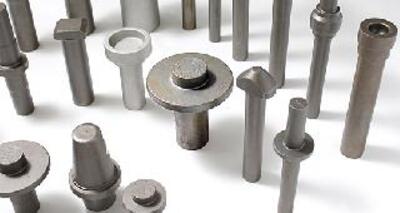

軸の先端や中間にツバのある段付シャフトを、丸棒から削り出すのではなく、当社のアプセット鍛造を活用することにより、①材料重量を大幅節減(材料費の低減)②加工時間の大幅短縮が可能となります。 |
シャフトのアプセット鍛造専門メーカ ■ 詳しくは弊社HPにて工場動画配信中■ツバ付シャフトのアプセット鍛造専門メーカーです。汎用型を多数用意し、その組み合わせにより、金型代が不要または安価で鍛造できます。もちろん小ロットにも対応可です。「削り出しが大変なツバ付シャフト」がありましたら是非お声をかけて下さい。 |

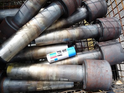

ステンレスの段付シャフトの例
これは半導体製造装置用のシャフトの素材でステンレス製です。これを削りだすと材料費だけでかなり高価になる上、機械加工も大変なのでかなりメリットが出る品物です。 |

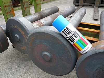

中ツバ形状の鍛造品が得意です
これはブルドーザーの駆動軸ですが、シャフトの中間にツバ(フランジ)があるため、 |

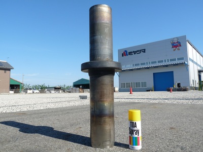

長尺ボルトの先端アプセット鍛造(先端は角頭)
最大長さ3400mmまでの材料のアプセット(ツバ出し)鍛造ができます。 |
