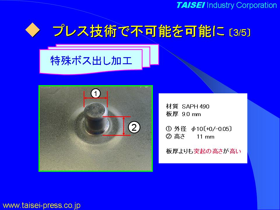

特殊ボス出し加工
特長 : 素材板厚よりも、ボス高さが高い。 材質・板厚 : SAPH490(t9.0) ボス高さ : 11±0.2 外径精度 : φ10-0.05

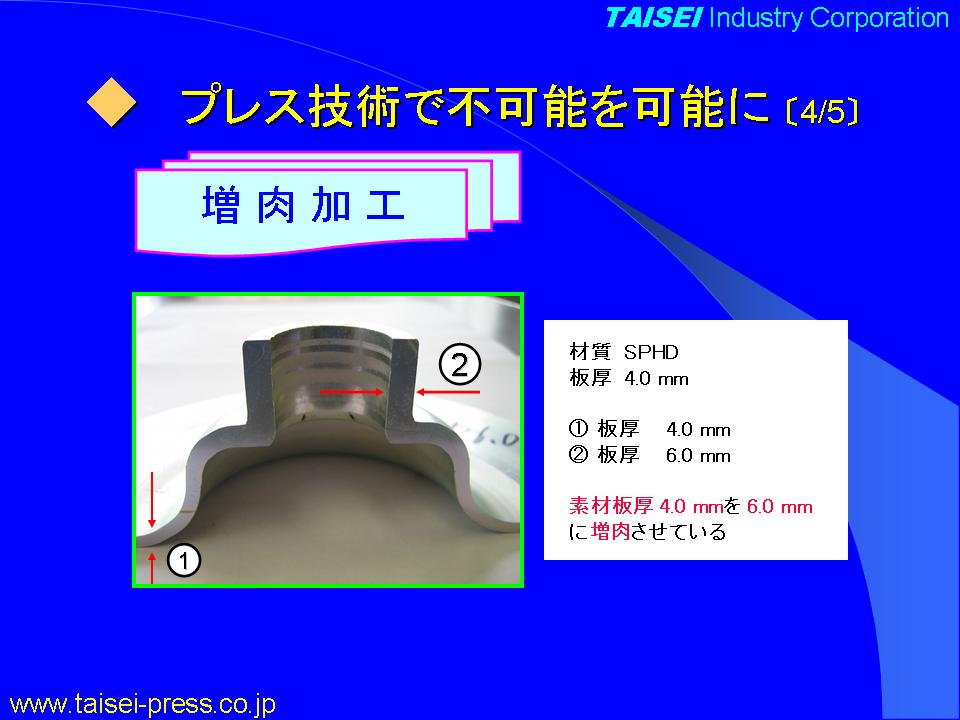

絞り増肉加工
特長 : 投入板厚t4.0→t6.0 へ1.5倍の増肉を実現 材質・板厚 : SPHD(t4.0)

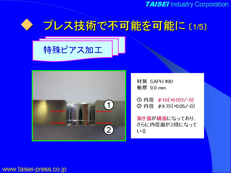

特殊ピアス加工
特長 : 抜き面が鏡面になっており、更に内径が段差になっている。 材質・板厚 : SAPH490(t9.0) 内径精度 : ①φ10〔+0.0221/-0〕 ②φ9.75〔+0.75/-0〕
