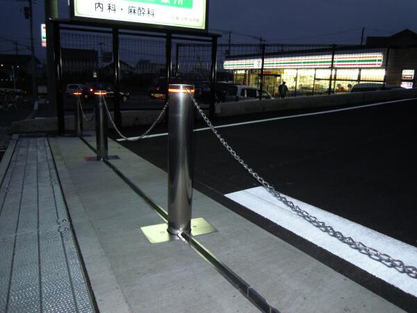

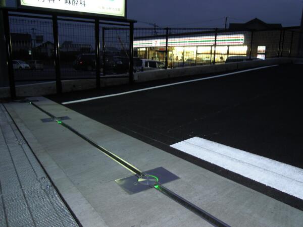

進入可能(ポールが下降時)⇒緑色点灯
進入不可能(ポール上昇時)⇒赤色点灯

電動ポール ポスフォート〔モデルチェンジタイプ〕【上昇時】
電動ポール ポスフォート〔モデルチェンジタイプ〕 【下降時】
