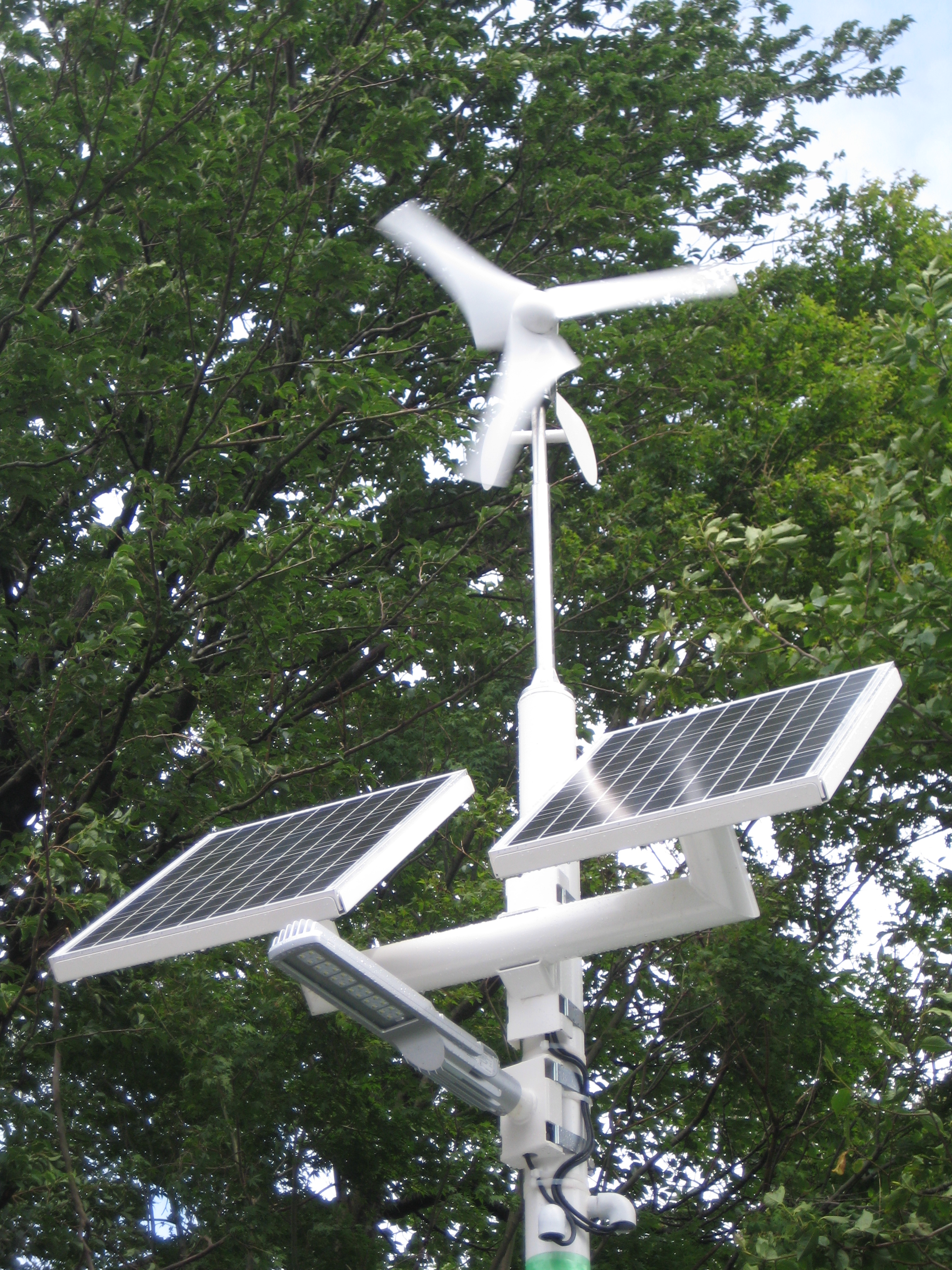

・創エネルギーポール
風力発電機と太陽電池パネルが創造する自然エネルギーを効率よく集め、蓄え、停電力消費のLED街路灯などを点灯する独立電源タイプの多目的ポールです。コストのかかる給電設備は必要なく、簡単に設置することが可能です。

・エネルギーを創造する独立電源型ポール
給電設備を必要とせず簡単に設置することが可能です。
・専門家集団による開発
風力発電機は、モーターや冷却ファン、発電機を数多く製造しているシコー(株)が担当、コントローラ等は、半導体レーザーやLED用検査装置・試験装置を開発しているシステム技研(株)、プロペラ設計には航空関係の専門化が担当しています。
・自然の恵みを活かすハイブリッド発電
エネルギー効率の良い多結晶シリコン方の43W太陽発電地パネル2枚を搭載するとともに、215Wクラスの風量発電機も併用する2本立てハイブリッド発電システムです。
・環境負荷の低い省エネタイプのLEDライト
高輝度で消費電力の少ない24WのLEDを30個組み込み、長寿命で低環境負荷を実現しました。
・インテリジェントな制御回路
専用コントローラによってLEDライトやオプション足元灯等を制御できます。
・発展性に優れたオプション
街路灯のほか、LEDスポットライトや防犯カメラ、風速計や発電量モニターを取り付けることも可能です。
