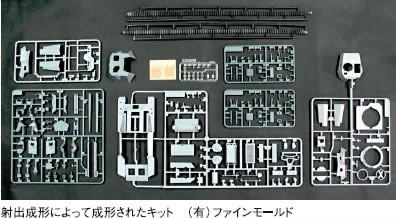

射出成形とは、射出成形機の材料投入口(ホッパー)に粒上のプラスチックを入れるところから始まる。プラスチック粒は加熱筒(シリンダー)という熱い筒を通り抜け、液状に溶かされる。液状になったプラスチックを、加熱筒の先端ノズルから強い圧力によって金型の中に注入する。その後、金型を冷却し、中のプラスチックを固める。こうすることで、プラスチック成形品が誕生する。この作業が注射器の用法と似ているので、インジェクション(注射器)成形法とも呼ばれる。金型とは鯛焼き機が恐ろしく複雑になったものと考えればよい。射出成形の製法上の特徴として、プラスチックの細かい通り道であるランナーが生じる。溶けたプラスチック脂は、金型の上で、ランナーを伝わって流れていく。
射出成形は精密な金型を用意しなければいけないこと・射出成形の設備投資に大掛かりになることが難点だが、それにより作られたキットは、大量生産可能なうえ、パーツの精度も高い。射出成形の金型は定期的にメンテナンスを行えば40年以上ももつものもあるという。

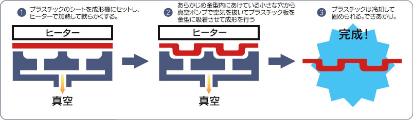

一方、真空成形とは、熱で柔らくした一枚のシート状のプラスチック板を、成形機にセットして、金型内に開けられている小さな穴(真空穴)から空気を吸い取る方法で、成形はほんの一瞬で終わる。
生卵が入っているプラスチックケース。または祭りの屋台でよく売られているプラスチックのお面。あれが真空成形加工を施されたプラスチックである。流線型の成形に向き、航空機模型やラジコンカー等のポリカーボネイト製のボディはほぼ真空成形でつくられる。制度と形状には限度があるが型が凹凸のどちらか一つで済むので比較的少ない型投資でできているのだ。
