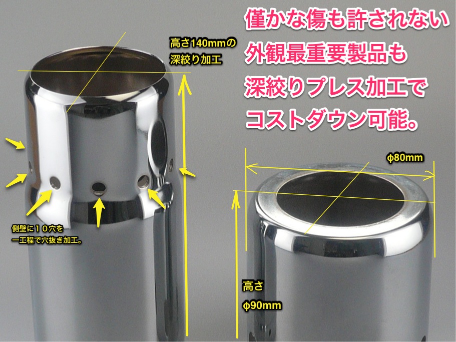

深絞りプレス技術を得意技術とする弊社では、
絞り傷の入りやすい写真のような深絞り加工品も
「傷が一切許されない外観重要部品」として
厳しく品質を保ち生産しています。
写真の部品はアメリカンタイプのバイクの外装部品として
バイクメーカーK社、H社、HD社などの採用されています。
●左の部品(クロムメッキ品)
絞り高さ 140mm
外径 Φ70mm
●右の部品 (クロムメッキ品)
絞り高さ 90mm
外径 Φ80mm

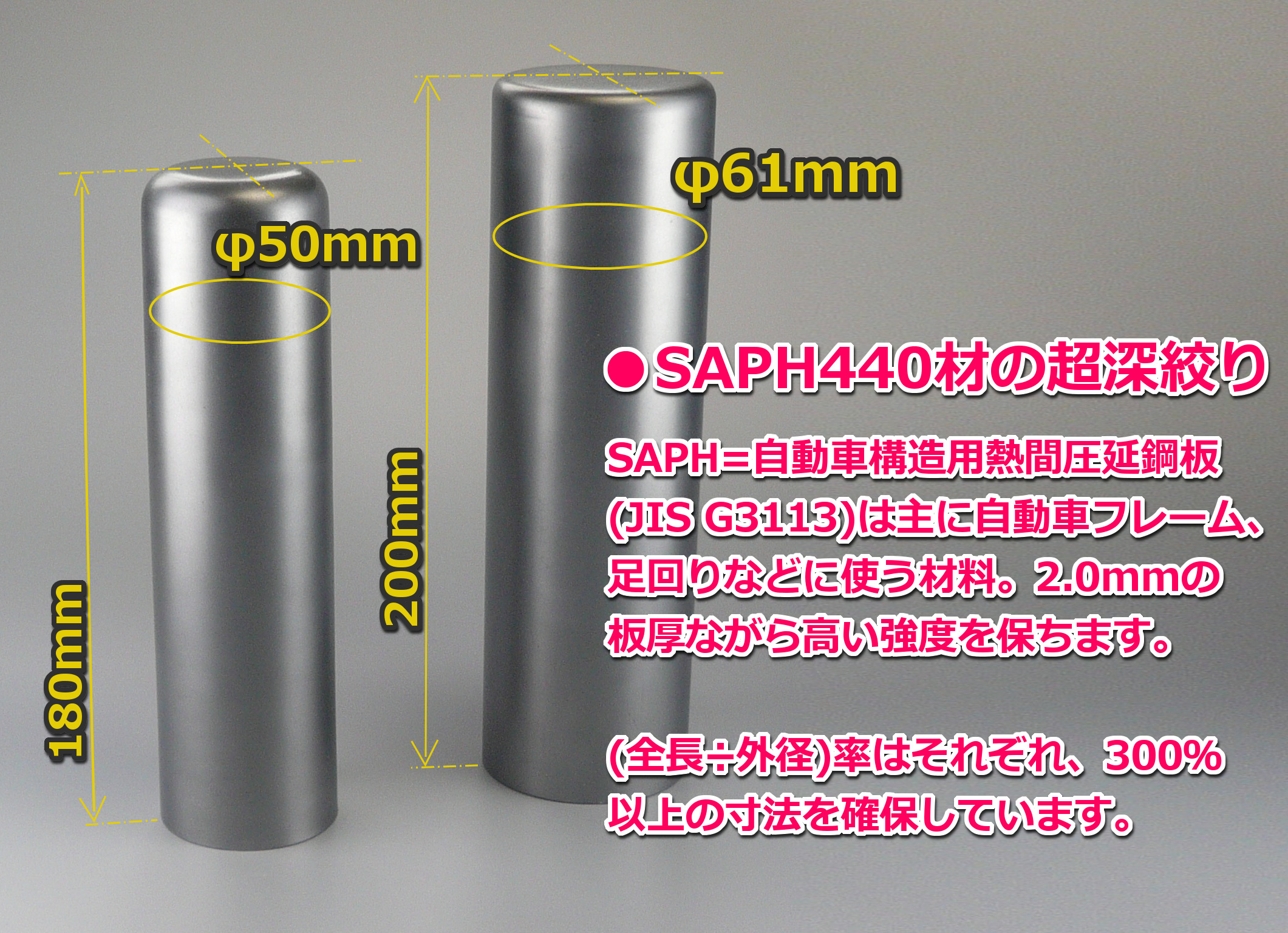

SAPH=自動車構造用熱間圧延鋼板(JIS G3113)は本来自動車フレーム、足回りなどに使う材料です。写真の製品は2.0mmの板厚ながら高い強度を保ちます。
また(全長÷外径)率はそれぞれ、300%以上の寸法を確保しています。
これらの生産する金型はすべて社内生産です。これによってお客様の開発のイニシャルコストを抑えることが可能です。
※加工実績の例
絞り高さ 180mm
外径 Φ50mm
絞り高さ 200mm
外径 Φ61mm
材質:SAPH440
板厚:2.0mm

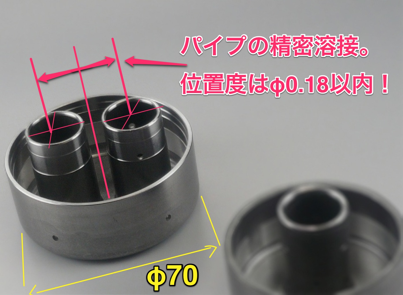

この加工は弊社の製品群の中でも、特異な技術です。
コンデンサ溶接機を用いて、深絞り加工をしたカップ形状の底に、パイプを二本溶接する加工です。
この加工の特筆すべきところは、
「φ70のカップ形状の内部に φ22のパイプを2本溶接する」という技術です。
ただ溶接するだけではなく、カップ形状の中心からパイプ先端の位置度は非常に高い精度(φ0.18以内)に保たれています。
材料:
SPFH780材 t=2.3mm φ70mm 深絞り製品
STKM20A材 (パイプ) (φ22mm 切削加工品)

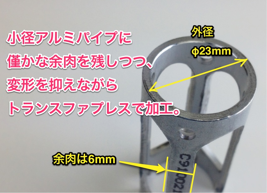

トランスファプレスでは、搬送用フィーダー等により、金型内次ステージへの製品送りを行うのが一般的です。
しかし、当社ではフィーダーによる非加工時に外力が加わるための変形や、加工時の応力を考慮しつつ、小径アルミパイプに対しての高精度なプレス加工を施します。
材料:
A5052TD材 外径φ23mm / 内径19mm / 長さ48mm
非鉄金属でのプレス加工もお任せ下さい。
