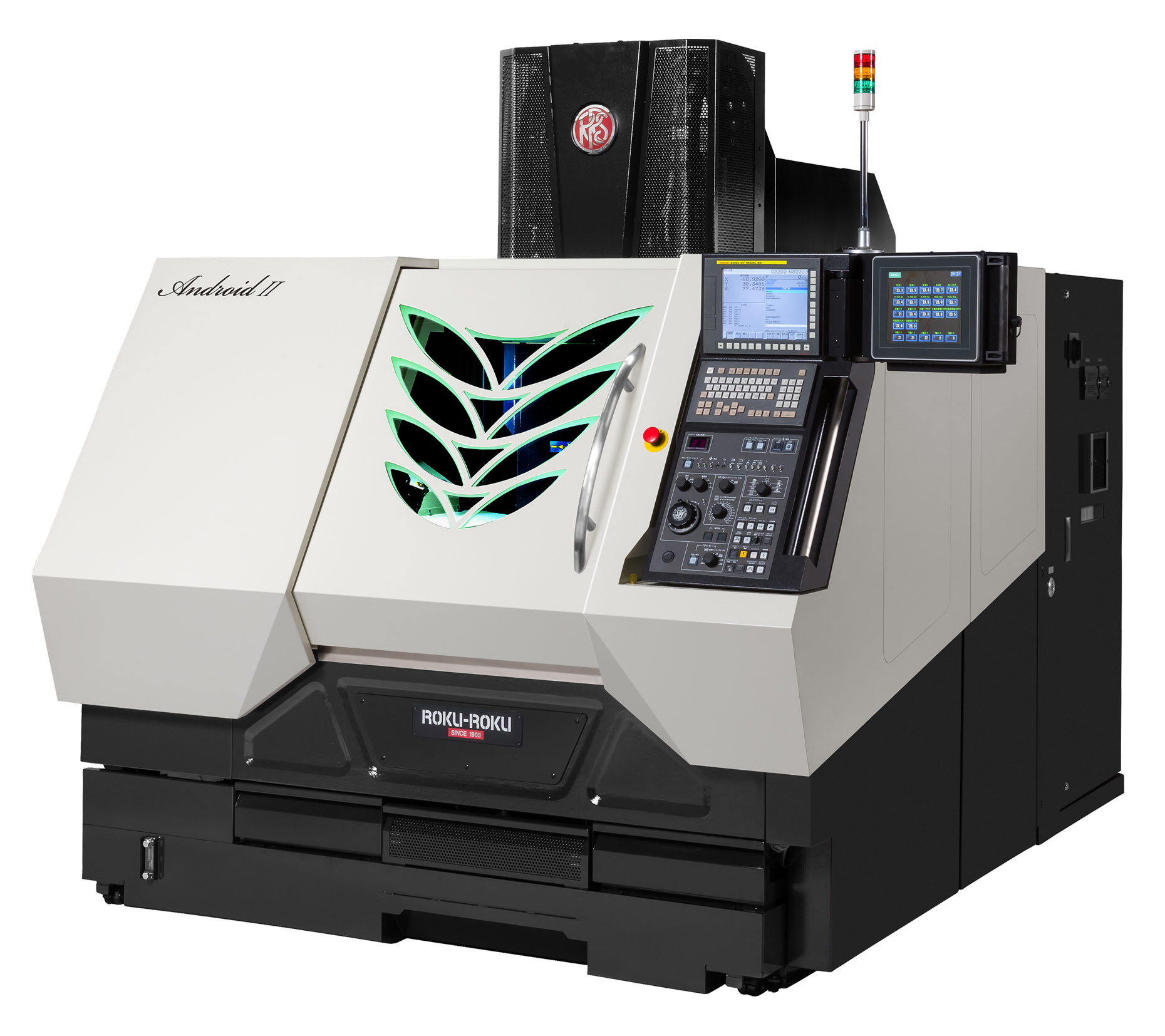

軸移動量(X・Y・Z)=450・350・200mm、 ツールシャンク形式=HSK-E25、主軸回転速度=3,000~60,000min-1、ATC工具収納本数=20本(オプション:40本、60本、100本)、機械質量=5,800kg
機体の温度管理用インターフェース等を装備し、機械が持つ潜在能力を最大限に引き出す「オペレータ」の介入機能を強化したAdvanced M-Kit を搭載。お客様から寄せられた要望を反映し、シナジー効果の徹底によりRaシングルナノの高面品位加工を実現する「type-s」モデルもラインアップした次世代機。
