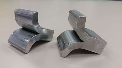

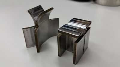

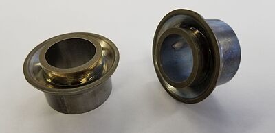

≪関プレスの独自加工≫
■割裂(わりさき)工法関連
日本・欧州15カ国(スイス/ドイツ/デンマーク/フィンランド/フランス/イギリス/ハンガリー/
ノルウェー/スウェーデン/チェコ/スペイン/イタリア/ポーランド/スロバキア/オーストリア)・
米国・中国・韓国・インド・台湾・ベトナムなど特許取得
※割裂・内部割裂・外周割裂・割裂接合※
世界初の塑性加工工法、板及びコイルを順送型内で分割させ三次元一体成形部品を実現
割裂(わりさき)加工工法を応用し、異種金属接合の方法として新提案
切削から、鍛造から、ダイキャストから、三次元形状の製品を金属プレスで完結し、コスト低減
リードタイム短縮へ繋げます

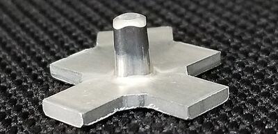

■トゥルム工法(中実突起形成法)
2019年5月 日本特許取得
2020年5月 台湾特許取得
板材を1工程で中実突起部を実現
