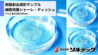

ソルテックは青森県田舎館村で平成元年より精密金型部品及びプラスチック射出成型用金型製作を行っています。金型は3次元設計から組込みTryまで行っており、精密部品では三次元形状の直彫りや微細放電加工を得意としております。どちらも高精度・短納期にて対応いたします。

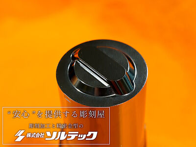

また、創業100年の親会社から受け継いだ彫刻加工は、日本全国から注文を頂き予約の絶えない基盤の技術となっております。

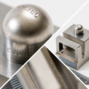

特徴は、国内でも数社しか加工出来ない微細文字です。彫刻部の最小文字高さは0.2㎜で、使用する自社製工具の先端はφ0.02です。当社はその文字精度までも測定を行い保証しております。
主にスマートフォンをはじめとする電子機器などに使われるコネクター用金型の部品に需要が御座います。
