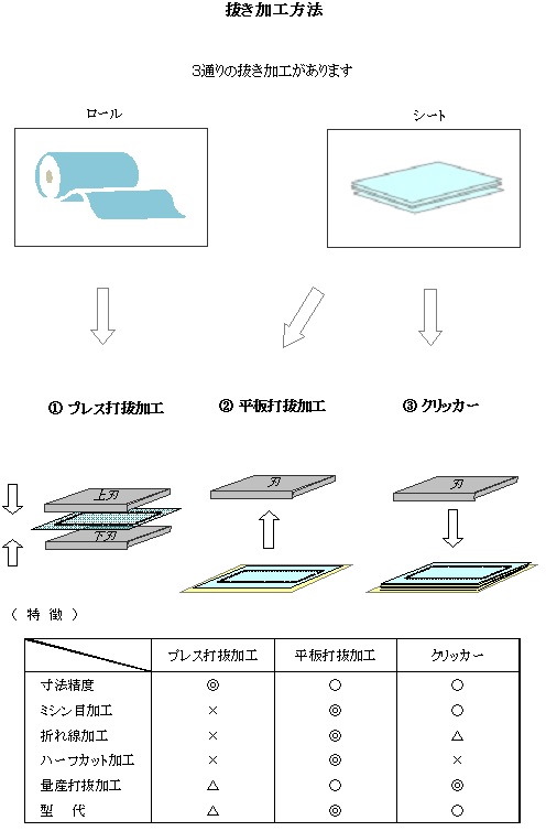

ロールとシートの両方の材料からフィルムの抜加工をいたします。 素材、用途等に合わせて、プレス加工、平板打抜加工、ポンス抜加工と最適な方法にて製品を製造しています。
