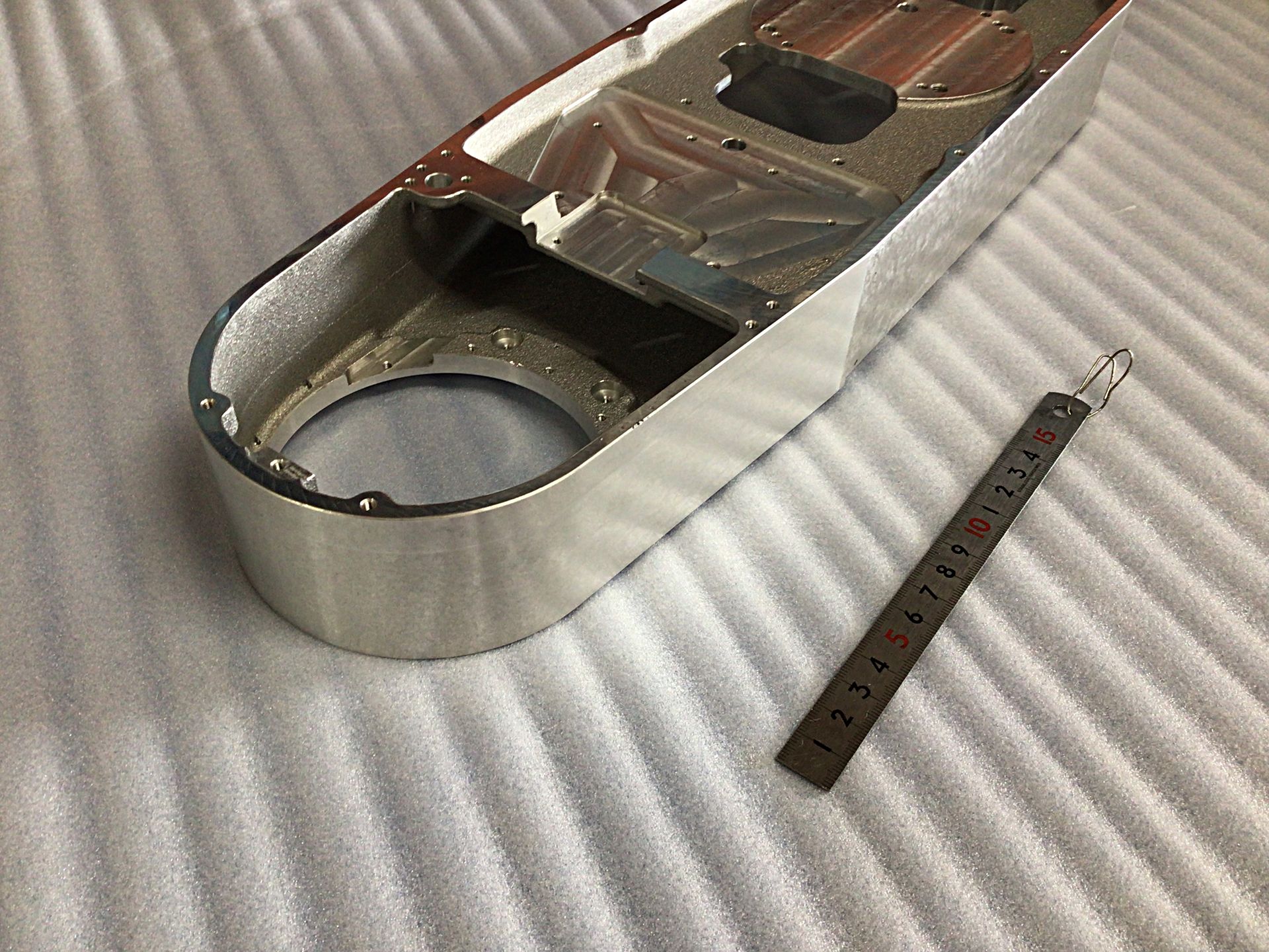

半導体向けARMを加工しました。
素材はアルミ(AC4A)です。
ロット数は4個での加工品です。
AC4A材をマシニング加工を行い塗装処理をしました。
サイズは457×140×54.5、加工精度は平面度、平行度、直角度 0.02㎜にて加工しています。
【加工設備】
・立型マシニングセンター オークマ MX55-VA 1,000×550×560(BT40)
・立型マシニングセンター OKK VM53R 1050×530×510
AC4A材からの加工で証面を加工してからの加工になります。
平面度、平行度、直角度0.02㎜の精度を出すためにクランパーでの締め付け、バイスを使用しての加工、治具に取り付けての加工といろんな方法で加工しました。
リピート品のため初めて加工した時の段取り方法からは経験と作業効率を考えて段取り方法も変わりました。
グローリーでは決まった考えにはとらわれずいろんな加工方法を考えながら製品を作っています!
【業界】半導体
【製品名】ARM
【素材】アルミ(AC4A)
【サイズ】457×140×54.5
【精度】平行度0.02、平面度0.02、直角度0.02
【ロット】4個
【加工日数】2日
