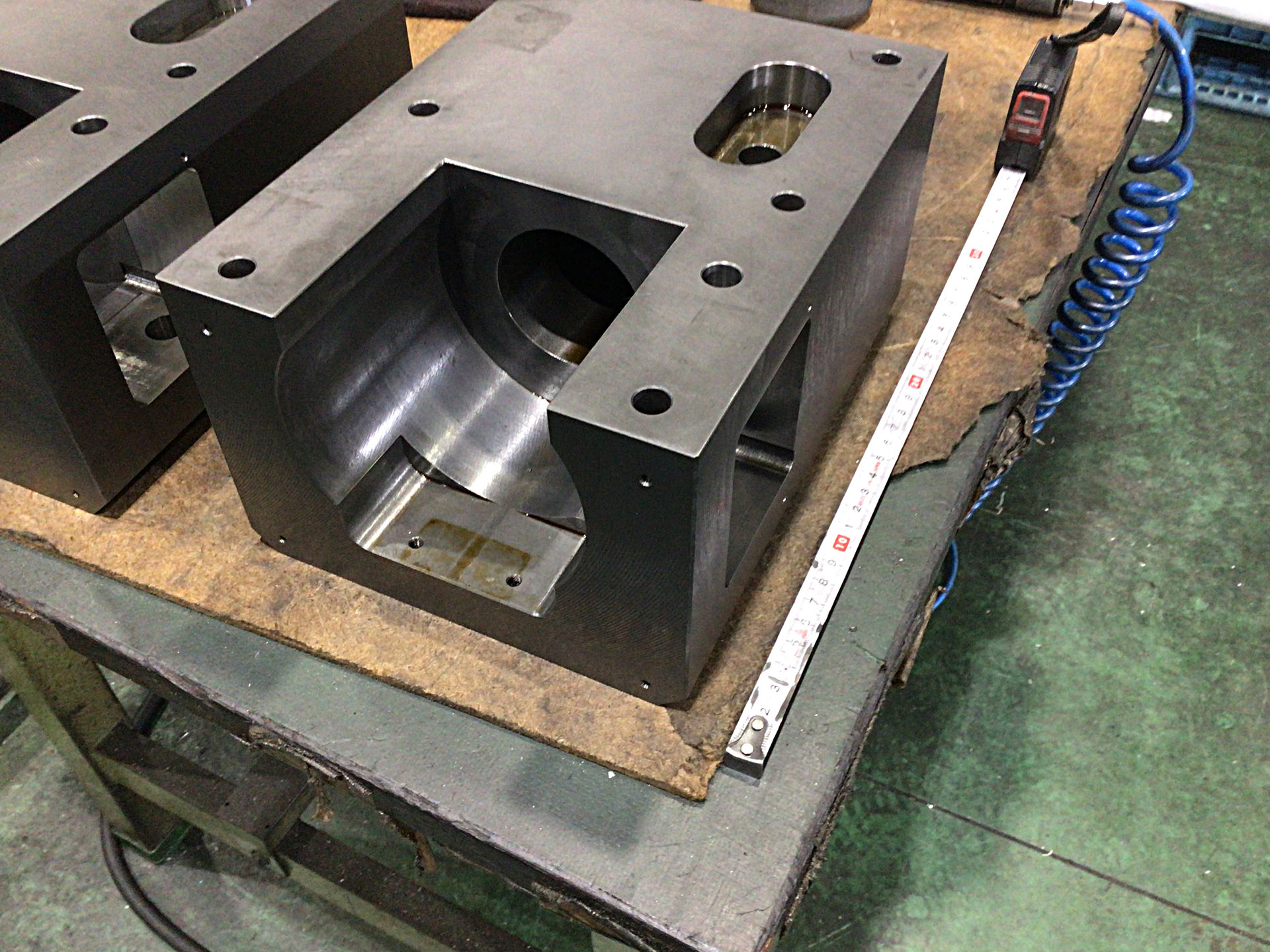

工作機械向けのハウジングを加工しました。
素材はFC25です。
ロット数は6個での加工品です。
FC25材を横マシニング、縦マシニング加工を行いました。
サイズは240×180×125、加工精度は寸法公差0.03にて加工しています。
【加工設備】
・横型マシニングセンター 安田工業 YBM-100N 1800×1400×1000 5P/L
割出精度0.001°テーブル角1000:1200
・立型マシニングセンター OKK VM7Ⅲ 1,530×740×660 2P/L
・横型マシニングセンター 芝浦機械 BTD-200QH 1,500×1,000×700W400
割出精度0.001°テーブル角1200×1000
自動割出角度90°(4位置)
FCといことで弊社にとっては得意としている加工でした!
VMC加工時に公差が0.03のポケット掘り込み加工がありましした。
最初の1台目は寸法出しに時間がかかり、やや苦戦しました。
しかし、製造技術と切削条件のすり合わせを行った結果2台目以降は全く問題なく加工がスムーズに行えました。
一人考えても解決できな時は製造技術と現場で協議し合って早く良品を作る努力をしています!
【業界】工作機械
【製品名】ハウジング
【素材】FC25
【サイズ】240×180×125
【精度】寸法公差0.03
【ロット】6個
【加工日数】4日
