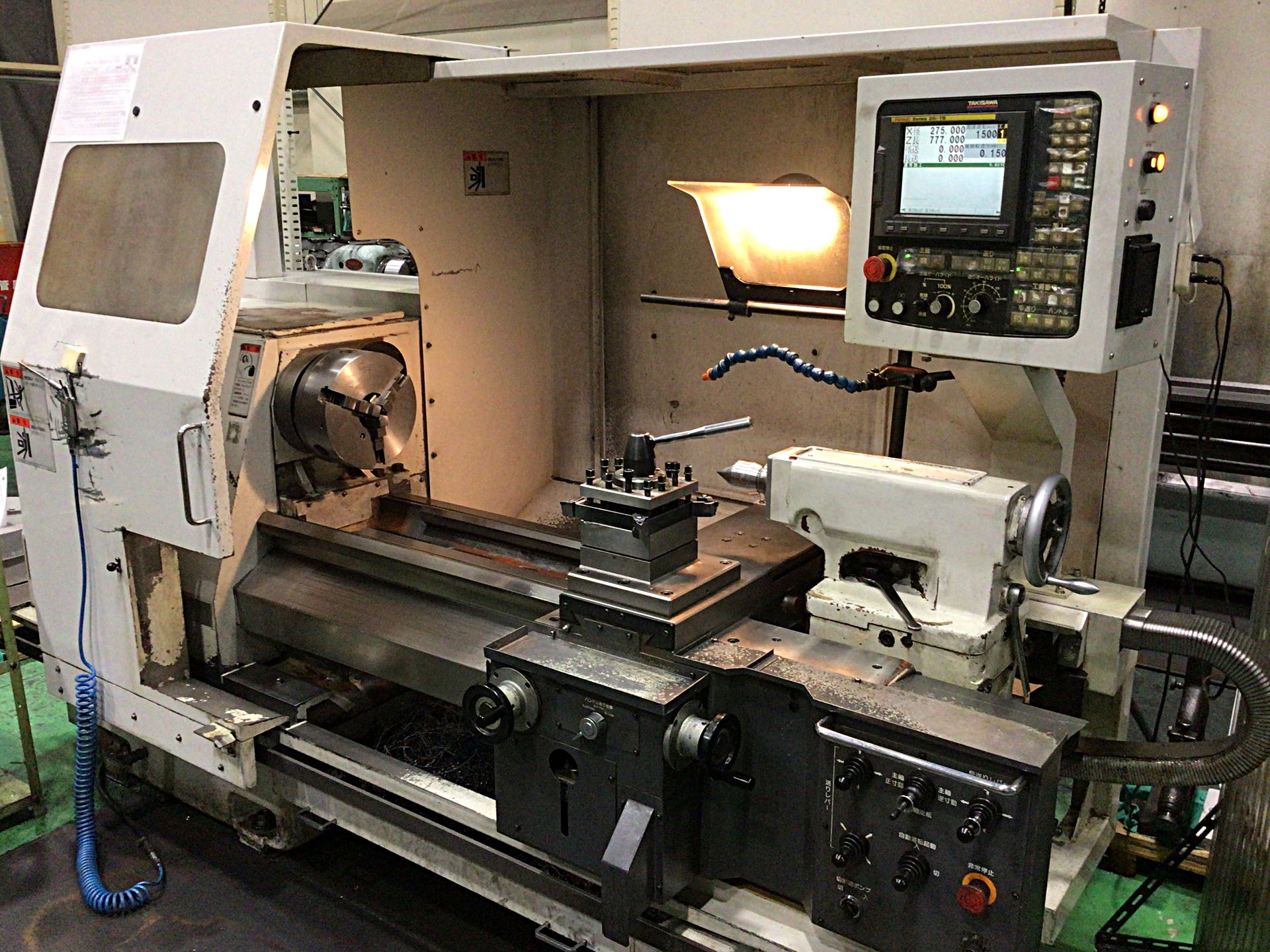

今回ご紹介するのは滝澤の普通旋盤、TAC-510です。
汎用とNCの要素を兼ね備えた旋盤。
私の相棒です!!!
ベースは汎用旋盤になります。
そこにNCが付き、切削液も使用可能。
はじめてTAC-510を使うことになった時、
コードなどのNC機の知識は全く無かった私は使いこなせるか不安でした。
しかし、TAC-510はNCプログラムが不要!
座標や送り、回転数などを入力するだけで
難しい加工も自動でやってくれるのです。
重切削から繊細な加工まで、高精度で加工する事が出来ます。
汎用旋盤の特徴として
長物加工の製品を加工する時、どうしても機械精度で
テーパーになってしまうことってあると思うんです(>_<)
そんな時、座標や数値補正を入力してあげると
円筒度などの問題もあっという間に解決です(^^)
実績だと、外径Φ30長さ300㎜のアルミで円筒度0.01出してます!
他にも鉄やステンレスでも実証済みです。
また、切削液もかけながら加工できるので
熱も持たない、切削も安定し精度が出しやすい
機械加工を知らない人でも取っ付きやすい機械になってます。
汎用旋盤でもNC旋盤でも難しい時はお任せあれ٩( ''ω'' )و
極めるとなんだって出来ちゃうお利口さんです♪
【設備名】普通旋盤
【メーカー】滝澤
【型式】TAC-510
【仕様】最大加工径Φ270 センター間800
