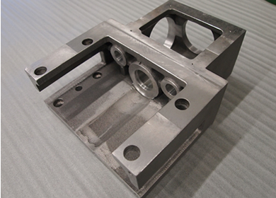

半導体向けのFRAME-Xを加工しました。
素材はアルミ(AC4A)です。
ロット数は10個での加工品です。
アルミ鋳物をマシニング加工を行いました。
サイズは400×300×100、加工精度は直角度0.02㎜にて加工しています。
【加工設備】
・横型マシニングセンター 牧野フライス A-81 900×800×970 8P/L
割出精度0.001°テーブル角630
アルミ鋳物(AC4A)を横型マシニングで、側面の加工部に6°の傾斜をつけて加工しています。鋳物の形状上ひずみが出て加工に苦労しましたが自社で治具を作成して直角度0.02㎜の精度もしっかり出すことができました!
【業界】半導体
【製品名】FRAME-X
【素材】アルミ(AC4A)
【サイズ】400×300×100
【精度】直角度0.02㎜
【ロット】10個
【加工日数】3日
