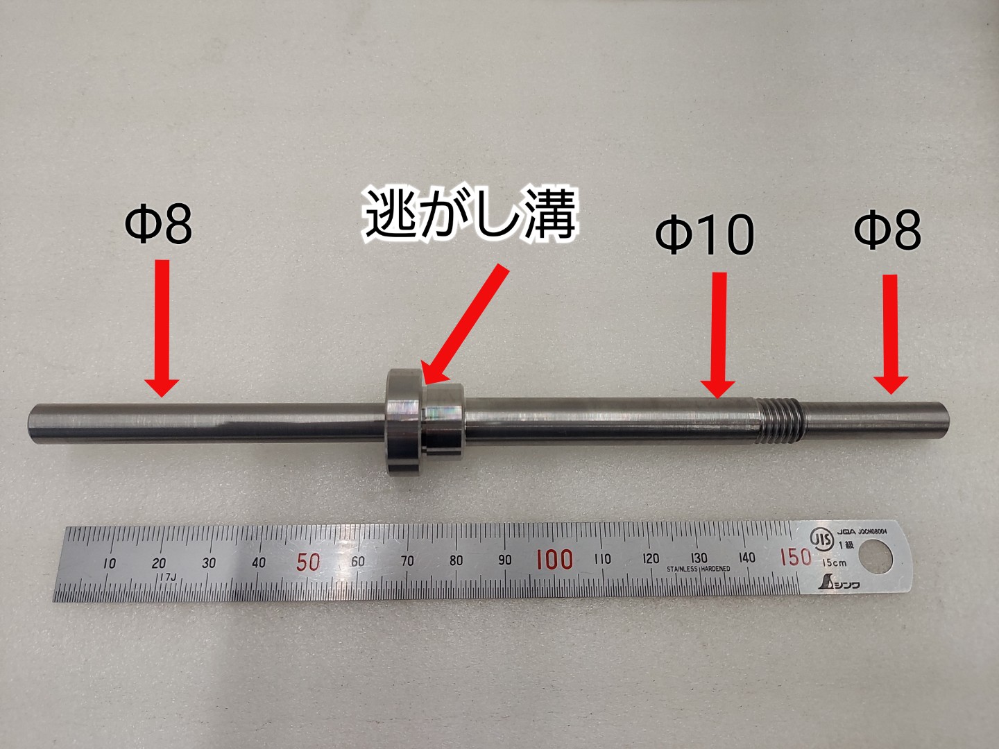

段付きシャフトを、材質NAK55で切削加工。h7レベルで仕上げ。面粗度Ra6.3。
NC旋盤で加工しています。全長190mmあるので、センター押しをしての加工になります。
写真右側から、
Φ8ストレートが、32.5mm。
Φ10ストレートが、72mm。(M10のねじが、10mm)
Φ16と、Φ22.5の隅部には逃がし溝(幅1mm)が、入っています。これは、他の製品との隙間を確実になくすため(角部、隅部にでるノーズRで当たらなくするため)のものです。
そしてΦ8のストレート70mmになります。
Φ8、Φ10、Φ16は公差0~-0.03で仕上げています。
長い製品や、細い製品になればなるほど加工難度は上がります。しかも材質によっても大きく変わってきます。
