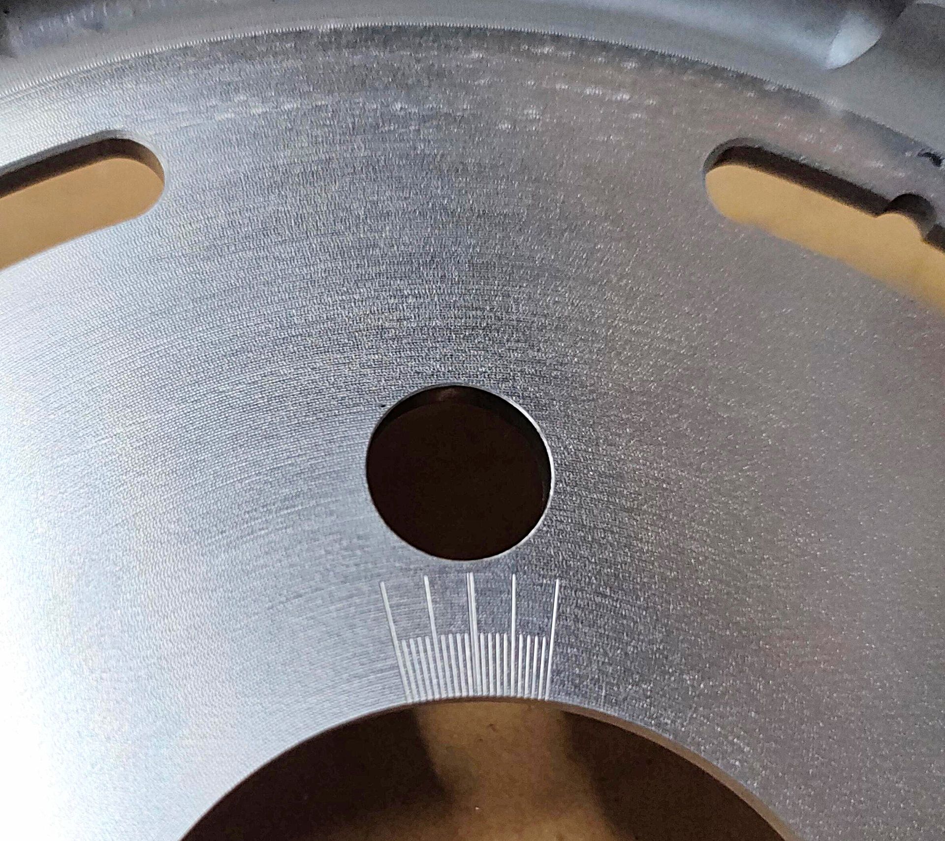

こちらは、お客様からの支給品に目盛りを入れる追加工を行った製品です。
支給品に追加工を行う時は、加工基準を拾うのに苦労する事が多くありますが鈴精機では自社制作の治具を使用して正確な位置、角度に加工する事が可能です。
目盛り幅は0.2mmなので小径の刃物を使用しています。
製品名:ギア
素材 :アルミ
ロット:単品
精度 :±0.1程度
加工日数:1日
用途:レジャー用品向け部品
