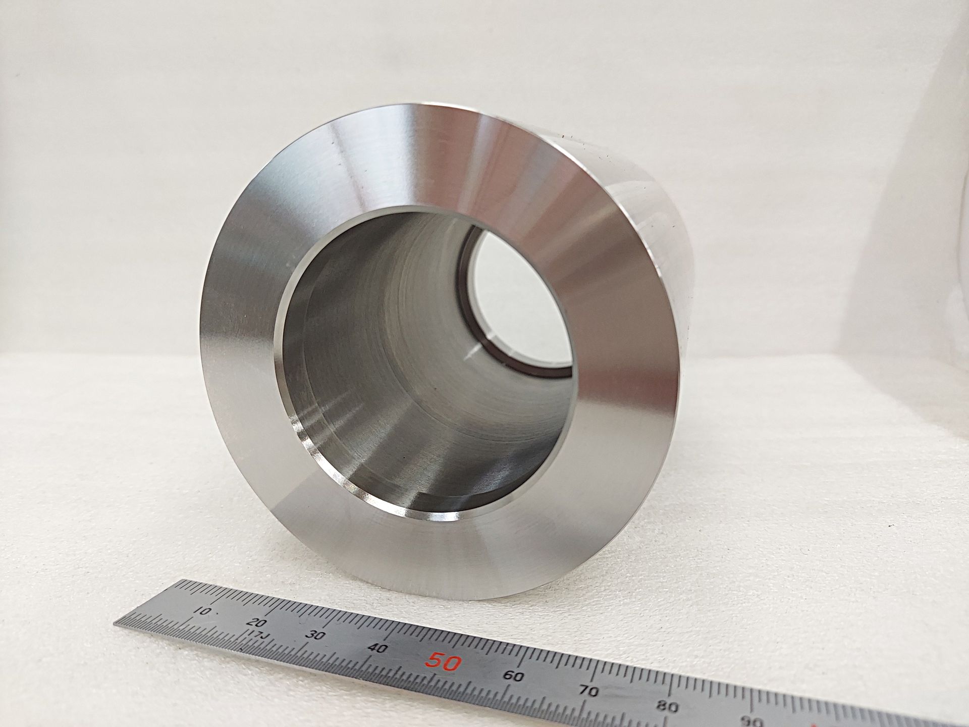

バーナーホルダ 外径と内径の平行度±0.05で加工。
NC旋盤で加工しています。
材質SUS310Sを使用しています。
全長が110mm。
外径Φ80のストレート。
内径は段差になっています。Φ48.91の8mmからΦ55でストレート94mm。もう一度Φ48.91に加工して8mm。
外径と内径の平行度±0.05で加工。寸法公差は、はずしません!
面相度の指定もありRa3.2~6.3で仕上げています。(^O^)/
複雑な形状ではありませんが、基本的な事を(段取、作業工程など)身につけていないと出来ない形状ですね。
