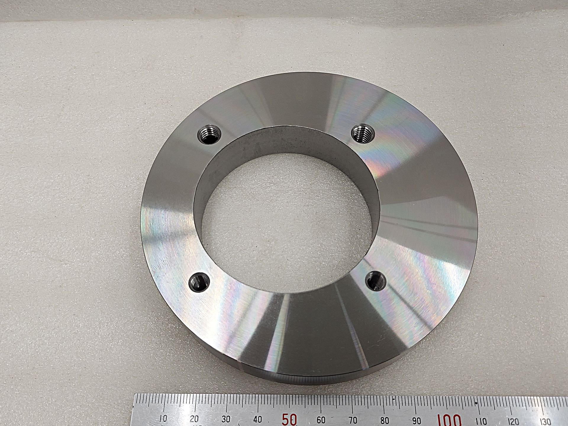

フランジの穴の加工や、タップはNCフライスで切削加工。
NC旋盤と、NCフライスで加工しています。
NC旋盤で、外径Φ115と全長を19mmに加工して、その後にNCフライスで加工します。
写真を見て、お分かりの様に内径部が中心でないため、NC旋盤では加工が出来ません。
そのため、内径加工ではNCフライスを使い切削加工をします。と同時にタップの加工もします。
内径Φ64で加工していますが、エンドミル(刃物形状)を使い切削加工しているので、綺麗に仕上がっています。
タップはM8P1.25とM6P1が、2ヵ所づつが深さ15mm。
しかも、下穴貫通は不可になっています。と言うことは、タップも貫通していません。

製品名:フランジ
素材 :SUS310S
ロット:1個
サイズ:Φ115×19
精度 :±0.1
加工日数:1日
用途: 熱処理機器関連の部品
