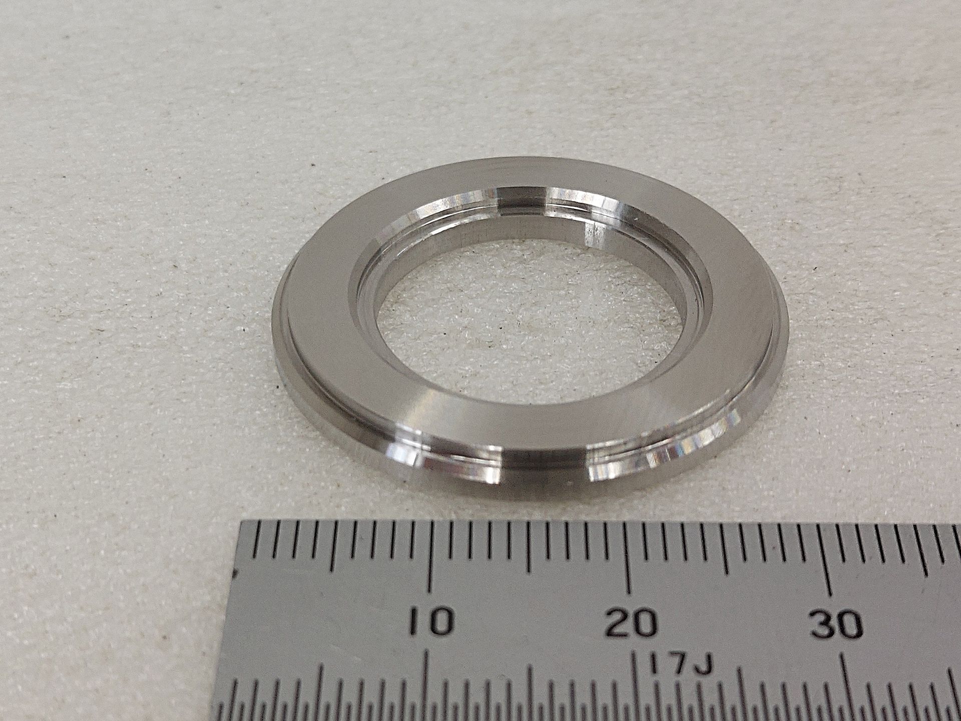

厚み3mm(t3)のプレートを切削加工。材質SUS304を使用
NC旋盤で加工しています。
このプレートは、他の2種類の部品と組み合わせる為のものになります。
厚みが薄くなればなるほど、歪みが生じやすくなるのですが歪みなく加工しています。
製品は、
外径Φ30の全長3mm。
外径Φ28深さ1mm。 他の部品が入る
内径Φ20深さ1mm。 他の部品が入る
内径Φ18
外径Φ28と内径Φ20には、他の部品はパイプ材のため、歪んでいるのでパイプが入るまで加工します。
