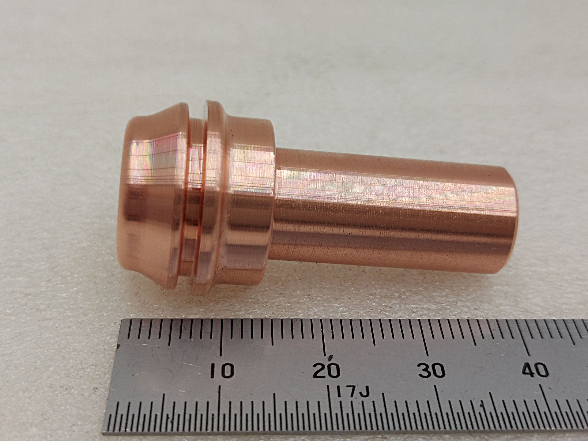

放電加工に使う電極。 材質:銅による切削加工。
依頼された製品ではなく、弊社で加工しているゴム金型に使用します。
金型自体は、マシニングセンターで加工するのですが、どうしても加工できない場所には放電加工します。そのための専用の駒です。
専用の駒は、NC旋盤で加工します。
最大外径Φ20.71
最小外径Φ12 端面には、M6のタップが12mm。
全長41mm。

製品名:電極
素材 :銅
ロット:1個
サイズ:Φ20.71×40
精度 :±0.02
加工日数:1日
用途: 放電用の部品
