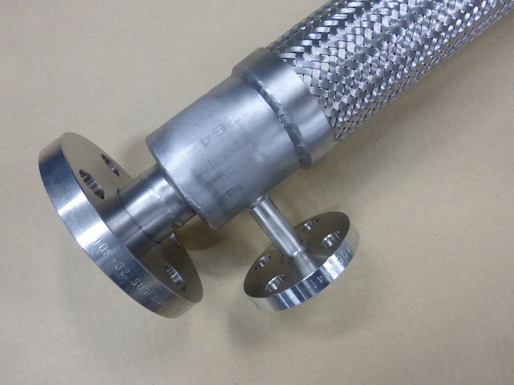

32Ax65Ax900L オールSUS304JIS10K(32A)ルーズフランジ付
ノズルJIS10K(10A) 内管(32A)流体樹脂 外管(65A)流体スチーム
枝管が同方向を向いているジャケット管
ジャケット管とは、本管内管)の流体を加熱または冷却しなければいけない流体の場合にスチーム、温水、冷水等の流体を外管と本管(内管)の間に流して本管(内管)の加熱または冷却を行います。
ジャケット管の構造には外管の末端部を絞るセミジャケットと末端部まで外管でおおうフルジャケットとがあります。
