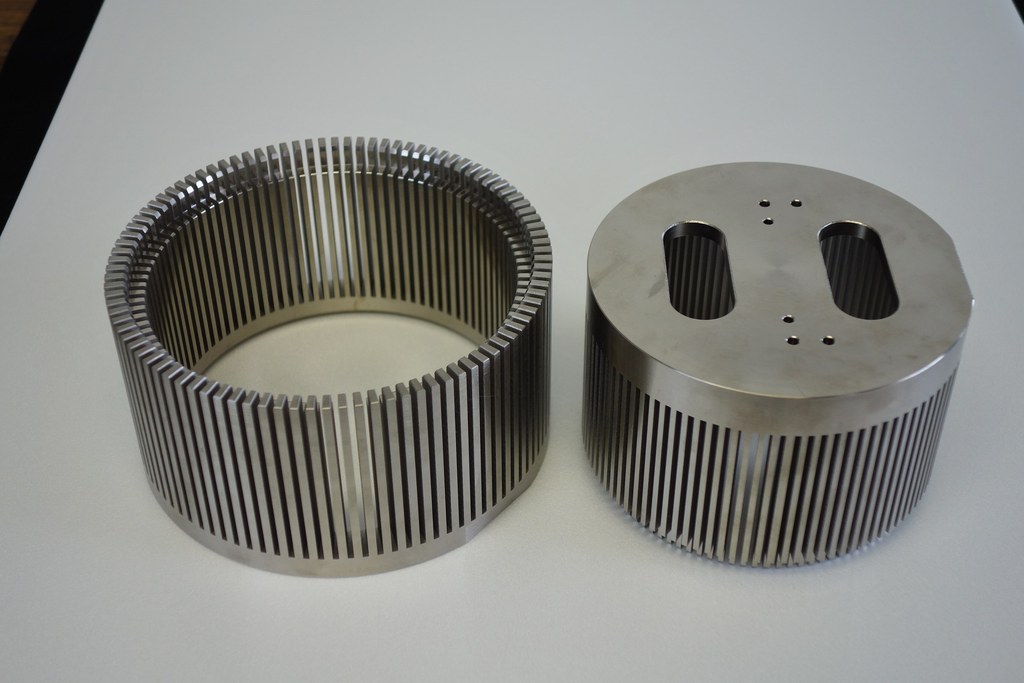

【放電加工機を用いたSUS430材の細溝リング加工】
放電加工機を用いたSUS430材の加工事例です。
門型マシニングセンターを活用した細溝リング加工の事例です
SUS430材に対して細溝リング加工を施しました。
【概要】
過去に現場作業員が技術の向上目的でテストとして加工したそうです
φ120の外周に0.2㎜程度の幅の溝を入れております。
【材質】
SUS430
【形状】
φ120*80
※溝寸法 幅0.2㎜ 長さ 65
【使用設備】
DIAX製
型彫り放電加工機
M35
X 350×Y 250×Z 300
