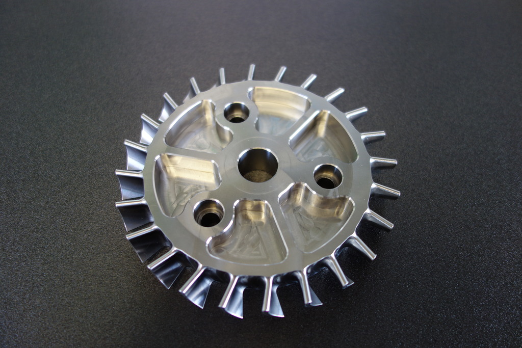

【難削材 同時五軸加工機を用いたインペラ加工】
同時五軸加工機を用いた難削材加工の事例です
同時五軸加工機を活用したインペラ加工です
難削材に対してインペラ加工を施しました。
【概要】
航空宇宙産業に参入するに当たり懸念事項の一つである
難削材に適応する為に
テスト加工で64チタンにインペラ加工を施しました。
弊社では、その他にSUH660やインコネルの対応実績もございますので
難削材加工についてお困りの事があれば弊社にご相談ください
【使用加工設備】
Mazak製
同時五軸加工
VARIAXIS i-800
730×850×560×A120~30゜×C360゜
