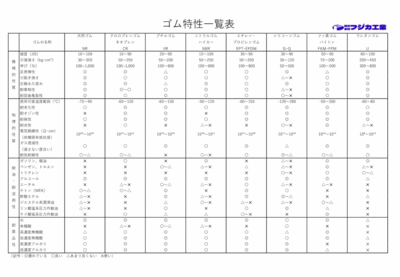

■ ゴム
・安価で、良く伸び、良く弾み、磨耗に強い・・・・・・・NR(天然ゴム)
・耐油性を第一とするなら・・・・・・・・・・・・・・・NBR(ニトリルゴム・ハイカー)
・耐熱・耐油・耐薬品性を有し、耐候性も求めるなら・・・CR(クロロプレンゴム・ネオプレン)
・耐候性を主目的とするなら・・・・・・・・・・・・・・EPDM(エチレンプロピレンゴム)
・気体透過の気密性を求めるなら・・・・・・・・・・・・IIR(ブチルゴム)
・非常に優れた耐摩耗性、耐引裂抵抗を求めるなら・・・・U(ウレタンゴム)
・高度の耐熱、耐寒性を持ち、電気絶縁性に優れ、
食品用、医療用に使用するなら・・・・・・・・・・・Si・Q(シリコンゴム)
・高価ながら、200℃の高温下でも使用可能で、
非常に優れた耐油性、耐薬品性を有する・・・・・・・FPM(フッ素ゴム・バイトン)
上記の様々な素材を代表とした打ち抜き、切削、金具焼付、金型成形、押出、加工が出来ます。
形状、使用用途により、より良いものをご提案させていただきます。
