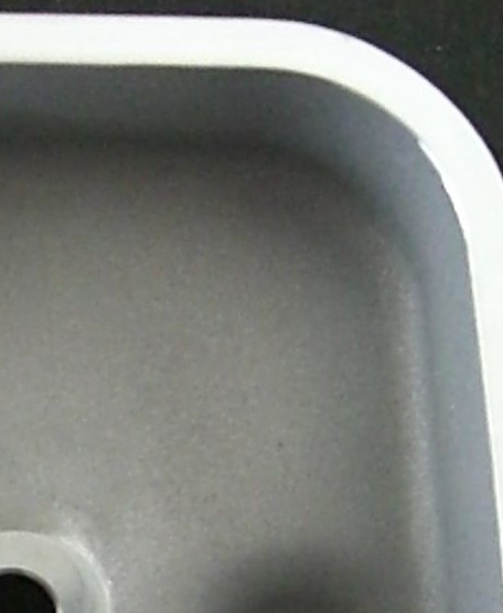

石膏鋳造による薄肉カバー試作
石膏鋳造とは小ロット試作向けの工法で、鋳型に石膏を使います。収縮を考慮した製品形状のマスターモデルを製作し、シリコンゴムで反転型を製作します。反転型に石膏スラリーを流して固まれば鋳型(石膏型)が出来上がります。鋳型に金属(アルミ・マグネシウム)を流し込んで製品を製作します。石膏鋳造の特徴の一つとして薄肉形状にも対応が可能なことが挙げられます。アルミであれば形状やサイズにもよりますが、2mm程度、マグネシウムであれば2.5mm程度の肉厚にも対応可能です。また、鋳肌が滑らかなことも特徴の一つになります。カバー関係は多くの実績がございますので、製作の際は御検討下さい。
【特徴】
ダイカスト同等品質の鋳造可(CT7級保証 ※CT5・CT6級実績あり)
短納期対応力 最短2.5week! ※素材のみ、条件による
最大800mm×800mm
薄肉鋳造技術、最薄0.8mm~
金型製作からの工法転換でコストダウン&リードタイム短縮のご提案
鋳造後の追加工対応。完成品でお届けします!
【対応素材】
アルミニウム:ADC12、AC2B、AC2A、AC4B、AC4CH、AC8A、AC9B、A354、A357など
マグネシウム:ZE41、EV31、AM60など
