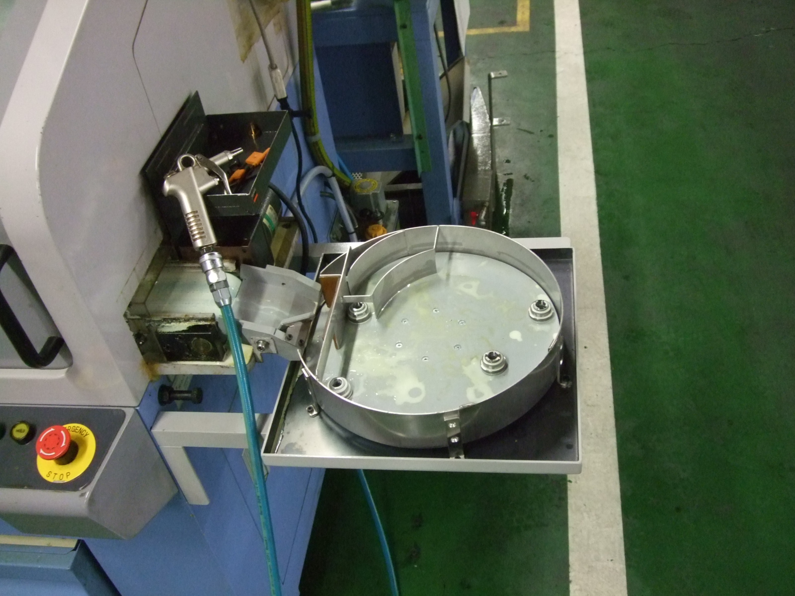

お客様の加工機から出てくる製品の打痕キズを防止するため、製品の落下をウレタンゴムで受け止め、低速ターンテーブル(1回転30-60秒程度連続回転)にてゆっくり落ち口から製品を逃がしていく構造となります。

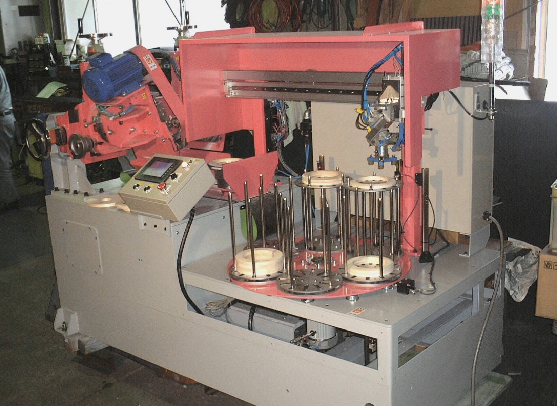

木製品の投入、面取り加工、取出しの自動運転を行います。
