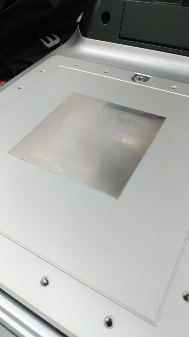

この製品は、無酸素銅を両面研削盤で研磨した試作品です。
小ロット~量産までフレキシブルに対応いたします。
【参考】
寸法精度:±0.03mm
平行度 //0.01以下
サイズ:□100
厚みt=0.9
粗さRa=0.4以下
その他弊社では、ロータリー研磨、センタレス研磨などの加工も行っています。
各種薄物研磨品をご用命の際は、滋賀県 眞和製作所までお気軽にお問合せ下さい。
