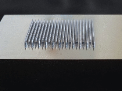

〇マイクロニードルマスター型
医療分野で活躍が期待される、『医療用マイクルニードル』
美容分野で活躍する『美容用マイクロニードル』の
マスター型の製作では、今日までに500種類以上の試作品を
製作した実績があります。

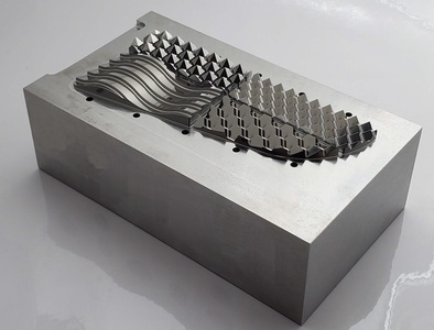

〇『鏡面切削加工』
金型のミガキレス化に端を発した『鏡面切削加工』では、
面粗さRa0.003μm(材質:超硬)の実績があります。

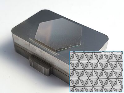

〇微細溝加工(ヘール加工)
ナガセインテグレックス製 超精密成形平面研削盤を
使用しての微細溝加工(ヘール加工)は、
非接触スイッチ等の次世代ディスプレイ分野で活躍しています。
