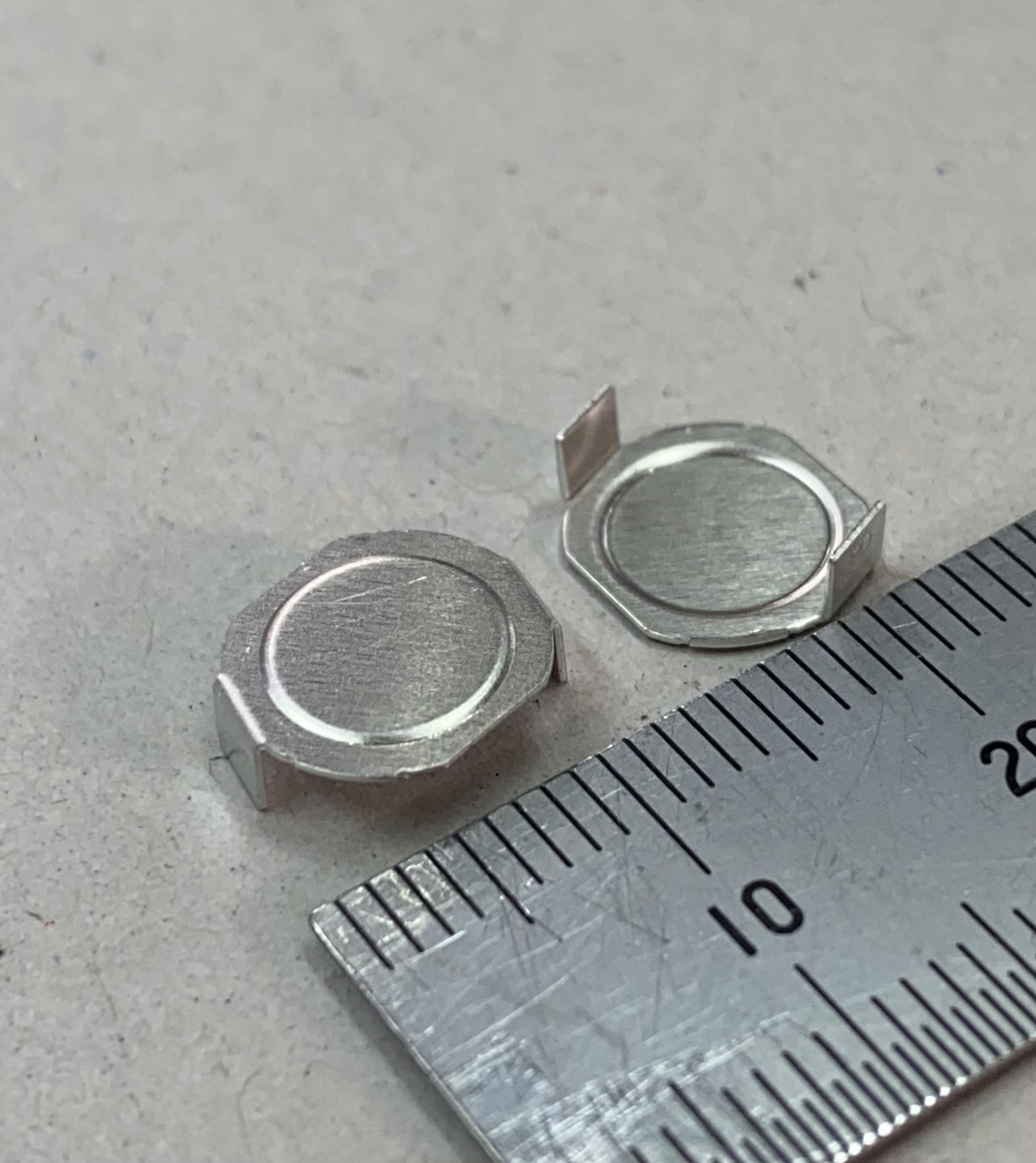

<材料>
A1050 A5052
板厚:0.3mm
<加工方法>
プレス機(35t)
<特徴>
・2つの異なる硬さの材料を1つの順送型で生産する仕様
・月産300万個以上生産するため1ショット:2個取りとしている
・絞り加工部は凸不可、高さ公差+0、-0.03mmと狭い範囲でも安定生産を実現
