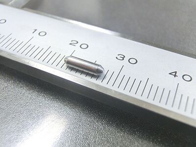

CNCエスコマチック,NC自動機,カム式自動機による微細切削技術と、センターレス研磨の他、多種多様な研磨機による高精度サブミクロン研磨,研削技術の融合により超精密加工精度を実現。
切削・研磨・研削・熱処理・磨き・超仕上・転造・クラウニング加工と多くの技術を要し、
国内でも数少ない社内一貫生産が可能なニードルローラー(クラウニングローラー),コロ(円筒コロ,針状コロ,棒状コロ),精密シャフト,小径ピン,位置決めピンの専門メーカー。
技術力・品質力を武器に多業種 『自動車・工作機械・半導体製造装置・FA業界(減速機/空圧/電動)』等のコア部に製品供給を行い、高い信頼を得ております。
当社のメインであるベアリング鋼『SUJ2』を使用した
針状コロ,棒状コロ,円筒コロ,クラウニングローラー,ニードルピン,ローラーピンの転動体製造の技術力と、国内最速の確実短納期によるサービス力により最適なソリューションを提供致します。
生産の9割をオーダーメイドとし、SUJ2以外の高硬度材(SKH,SKD)をはじめ、ステンレス(オーステナイト,マルテンサイト),非鉄材問わず多材質への対応が可能。
また形状・寸法・精度においても1本~サブミクロンオーダーに対応し、規格外の特注製作を得意とします。
サービス面の強みとしてオーダーメイドでありながら小LOT最短3日から
量産品でも30日以内での短納期対応を可能としております。

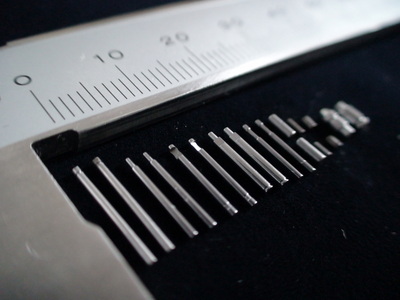

微細精密シャフト加工においては、外径0.4mm〜米粒程度の極小小径品を複合切削,高精度研磨,鏡面磨きを行い外径精度はサブミクロン、真円度,表面粗さはナノレベルの超精密品。
精密シャフトにおいては、外径2mm〜5mmをコアサイズとしブッシュ・フランジとの精密アッセンブリも可能。高精度な外径精度と精密穴精度の嵌合により精密圧入を得意としております。

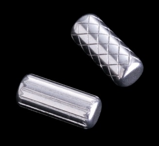

ローレット(平目,アヤメ) Dカット,Hカット クロス穴の一貫加工

ローレット加工(平目/アヤメ)/ネジ転造加工/圧造加工による塑性加工
