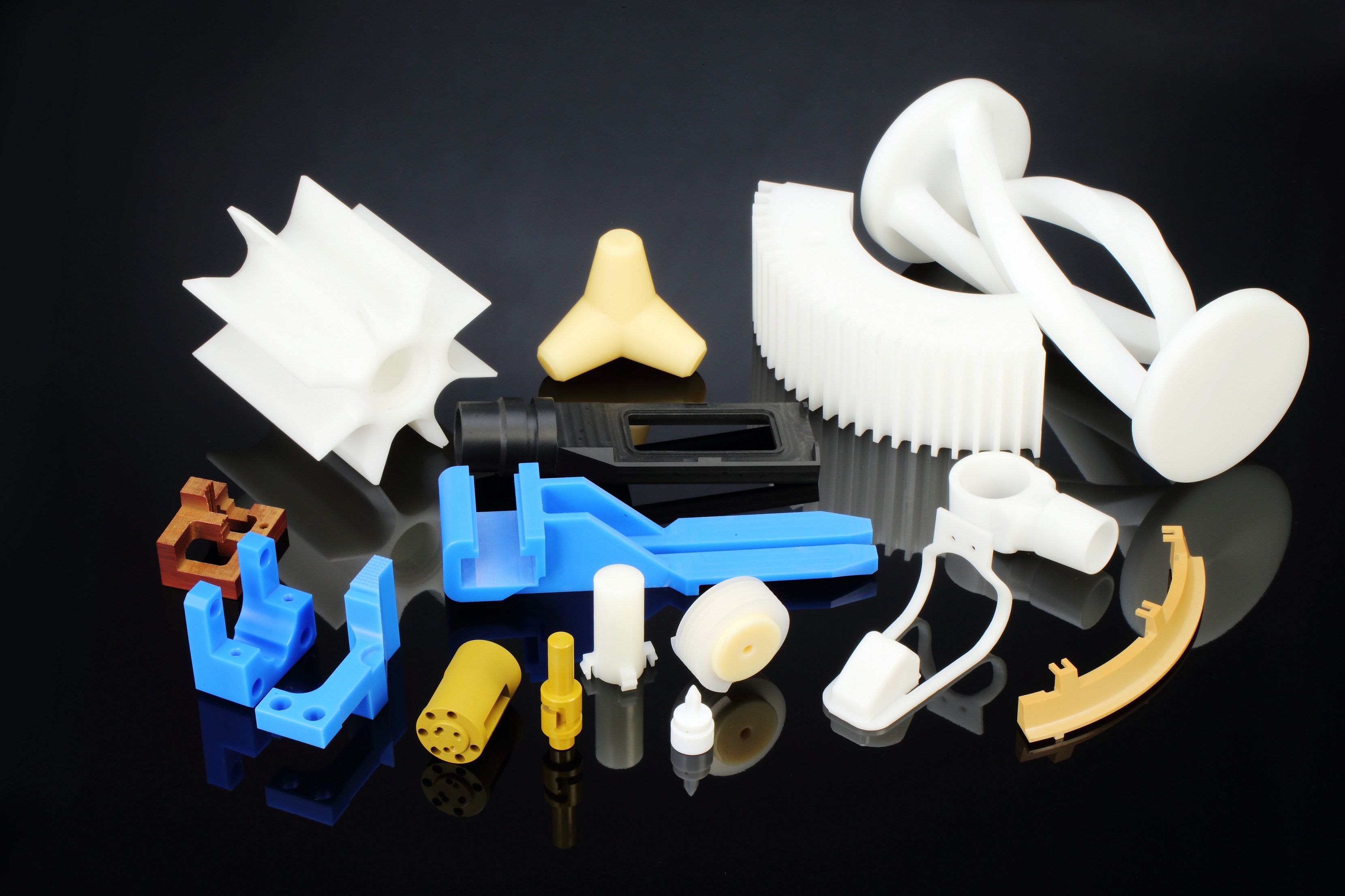

エンプラ、スーパーエンプラの切削加工事例です。
製造ラインで使われる治具、粉体を撹拌させる羽根形状、ロボットの先端に取り付ける爪など、 さまざまな所で使用されます。
耐熱温度が300度以上必要で、強度もあるベスペルやセプラなどの加工も得意としております。

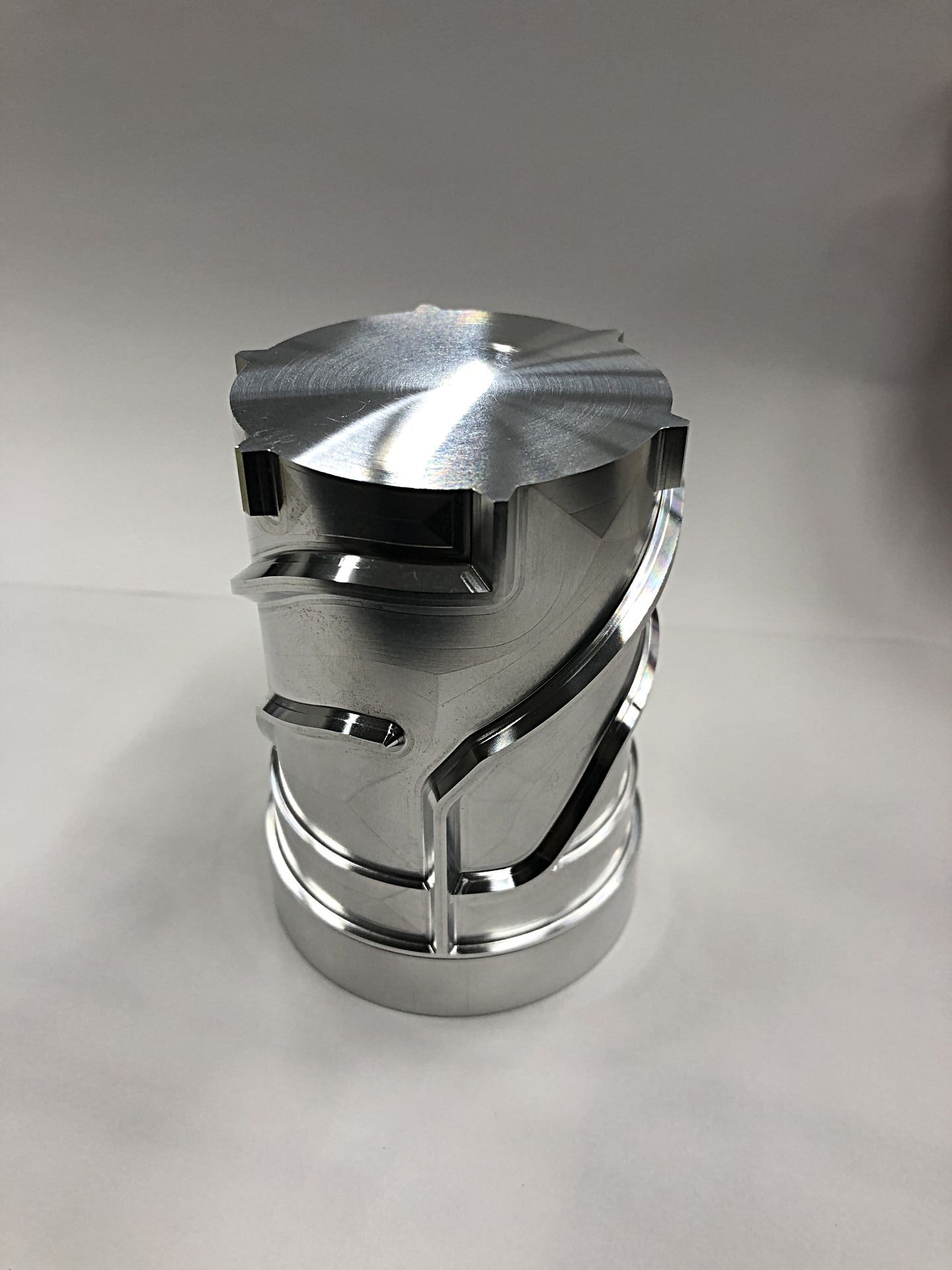

A2017 アルミ カム形状 5軸マシニング 切削加工
A2017のカム形状加工となります。
NC旋盤にてホブ形状品を加工、5軸マシニングでカム形状(全周)加工。
5軸加工は1チャックで加工、カムをスムーズに動かす為加工仕上がり
Rz1.6となります。
素材:A2017(樹脂・真鍮・銅で同加工可能)

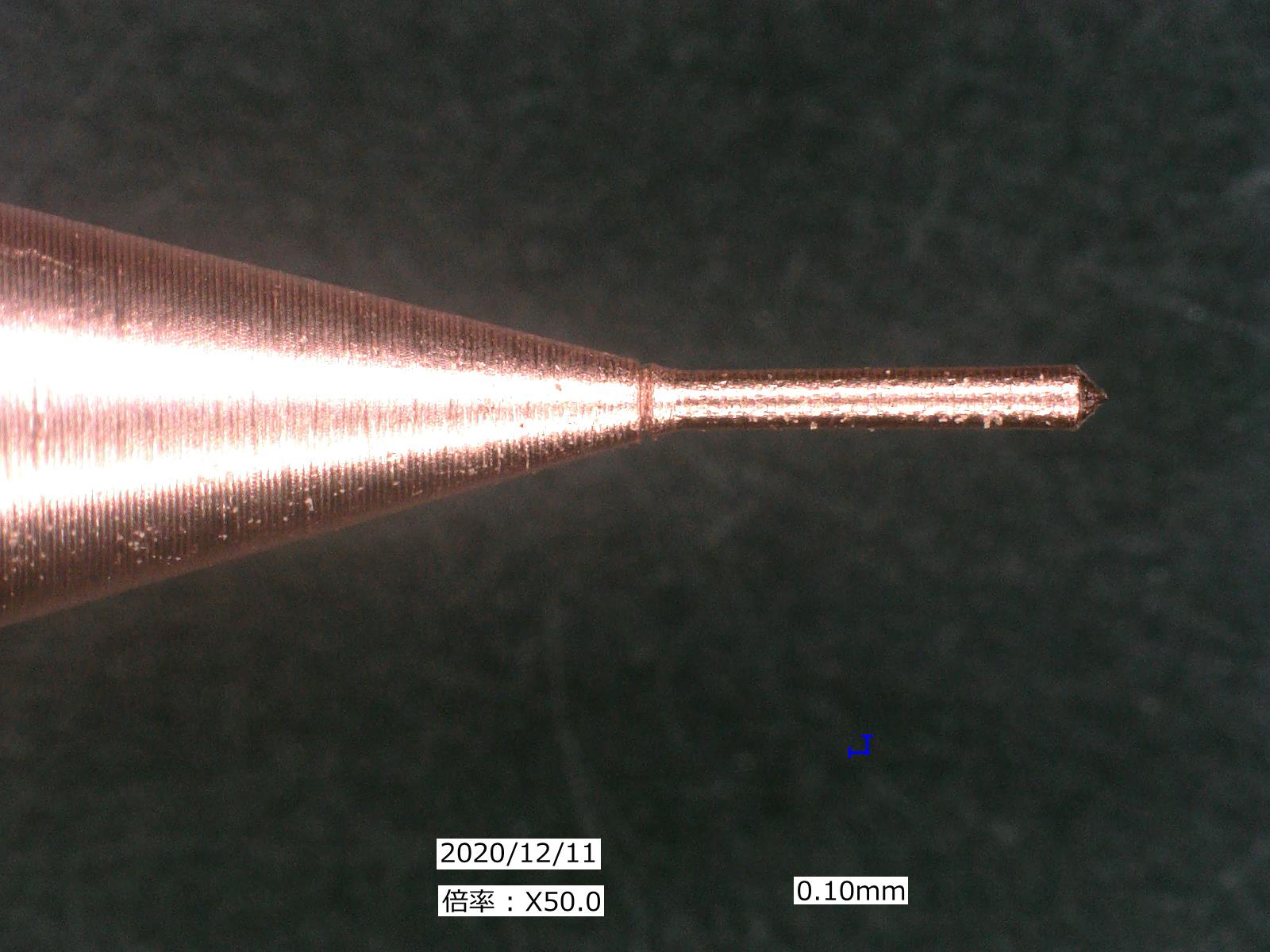

複合旋盤加工
材質:C1100 タフピッチ銅
製品サイズ:φ6x70
先端部:φ0.45x3
C1100の先端テーパー部に幅0.05深さ0.05の識別用の溝を加工しました。
銅を高温に熱した状態で使用する為、従来のレーザー加工による識別線では
酸化被膜ができ、溝が識別できなくなる為、切削にて製作しました。
バリ・カエリの処理もほぼ、機械加工で行いました。
