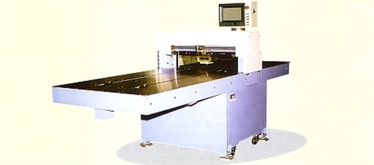

ゴムをはじめ、液晶表示用偏光板、シールド用金属箔、誘電フィルム、炭素繊維など新素材、複合材料から、食品まで幅広く、各素材に適した多種多様なお客様の切断等の要求に迅速に対応致します。素材、抜き型を縦横方向にピッチ送りしながら、打ち抜けます。直線刃ユニットを取り付ける事により、通常の切断機としてもご使用頂けます。素材に対する刃物切り込み量が、超高精度で制御され、シール抜き及び、ハーフカットは、思いのままとなります。また、1工程内における背割れカットも完璧にこなします。
X(素材のピッチ送り)、Y(打抜型の横移動)、Z(切り込みの深さ)の3要素をコンピュータ制御する三軸NCマシンです。本機は、切断機(直線刃使用)として、切断、ハーフカット、背割れカット、折り曲げ線入れ等の加工する機能が特徴。刃渡りは、標準550mm(750mmまで延長可能)。切り込みの深さである下死点は、1ミクロン単位で制御され、内臓された特殊構造により、今までにない完璧に近い形で、ハーフカットを実現しております。
