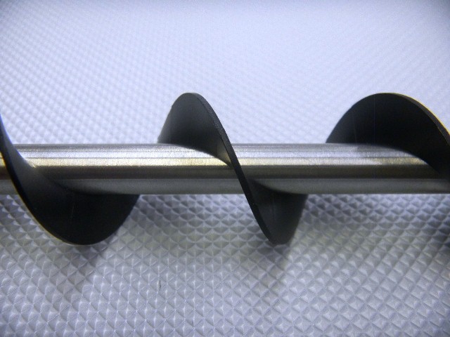

日本エフ・ティ・ビー工法による「ノンテーパスクリュー」特許取得。
[特許第5462116号]
今まで不可能とされていた射出成形での
長尺ノンテーパスクリューを実現!!
特殊金型を使用することによりテーパ「0」を実現!
羽根部の
【樹脂量を大幅低減】!コストダウン・軽量化に繋がります。
トナーの搬送力が効果的になるため、
【画像の乱れを解消】 出来ると考えております。
搬送力の効率化で、スクリューの回転数を減らすことができ、
【消費電力の削減】に繋がります。

ノンテーパスクリューやガスインジェクション成形による各種スクリュー製作
・ピッチ徐変も可能
・羽根厚も自由自在(但し、樹脂特性に準じる)
・2条スクリューも可能
・片側テーパも可能
・外径サイズ切換も可能
ノンテーパスクリューで樹脂量軽減・軽量化・コストダウン・金属からの樹脂化や
ガスインジェクション成形で中空にすることにより軽量化・ヒケ対策など
豊富なノウハウにより各種スクリューを実現。
