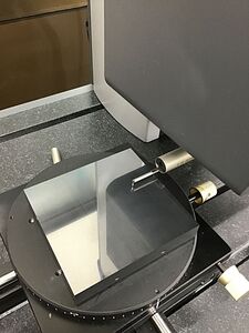

【測定機器】
三次元座標測定機,表面粗さ測定機・輪郭形状測定機,真円度測定機・円筒形状測定機,画像測定機,他
検査のみも承ります。

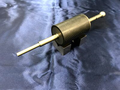

【ゲージ製作】
様々なゲージの製作を承ります。
マスターリングゲージ,
栓ゲージ,球ゲージ,高さゲージ(ハイトゲージ),
スキマゲージ,ハサミゲージ,
テストバー,ネジモハン,
テーパーゲージ(テーパー模範)
特殊ゲージ,等
