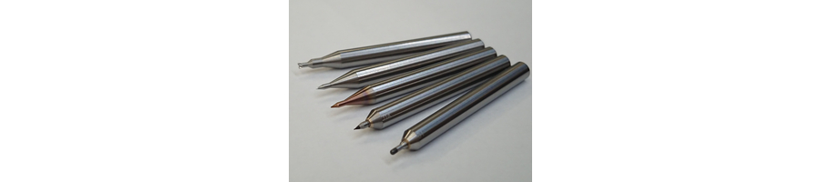

工具事業においては1φ以下のエンドミルを完全オーダーメイドで1本から製作します。
代表的な製品としては、PCDエンドミル、超硬エンドミル、cBNエンドミルがあります。
外径1.0Φ以下の微細エンドミルをオーダーメイドで製作します。

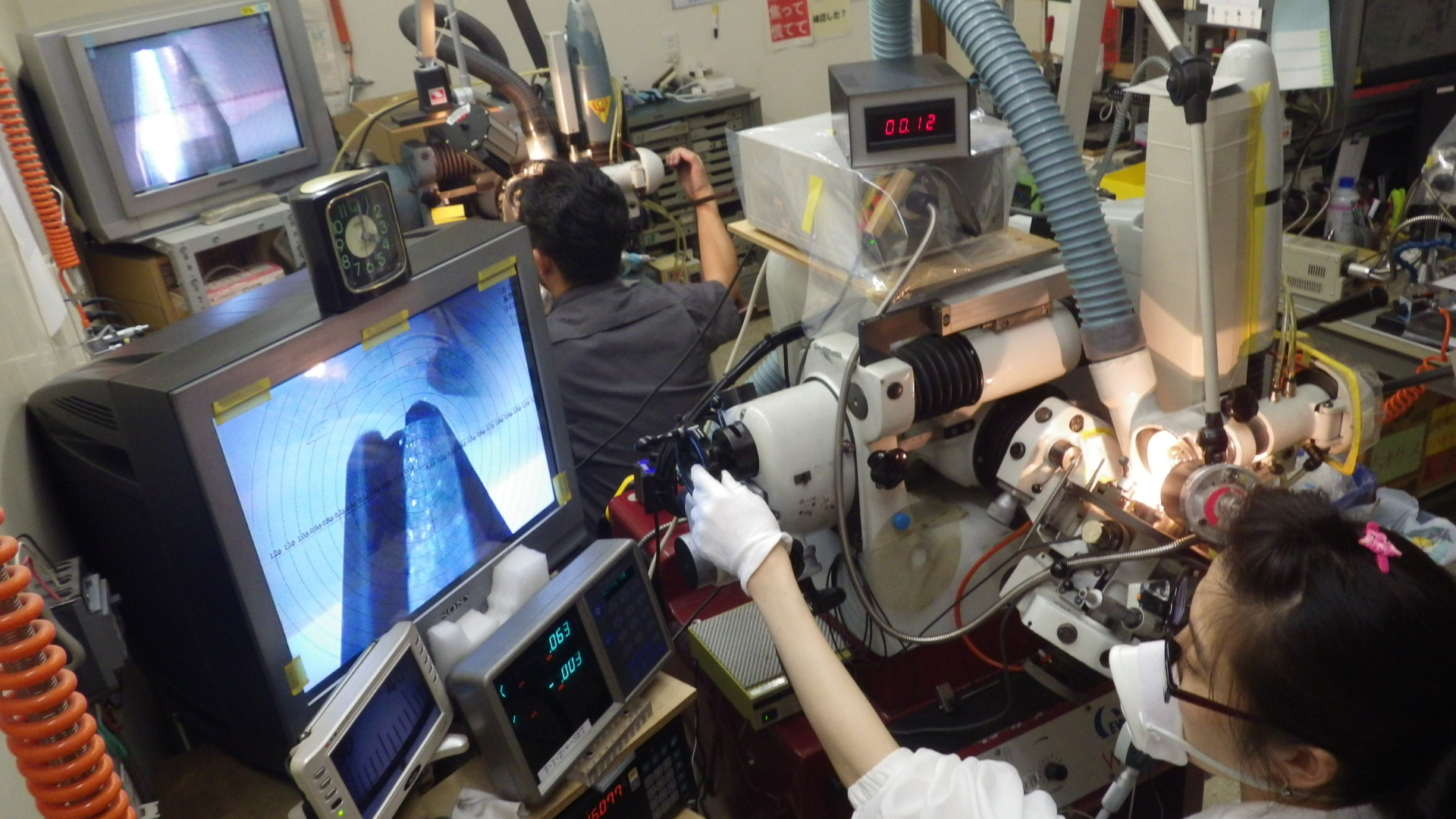

高精度万能工具研削盤で小ロット(最小1本)から対応致します。
当社の強みは工具を作る人(当社)と使う人(お客様)が直接対話することで、お客様の要望・用途に合わせた微細工具の造り込みが出来る事です。
工具素材はPCD(多結晶焼結ダイヤモンド)・cBN・超硬の3種類。
工具形状はボール・ラジアス・ピンカド・テーパー・逆テーパー・特殊形状など。

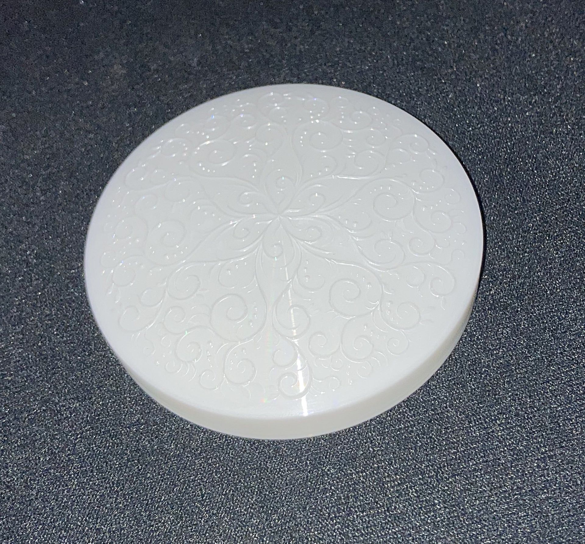

キャビコアへの微細彫刻加工(文字彫り加工など)用の超硬エンドミルです。
片角10度/0.05Φ。
片角10度/0.1Φ。
片角10度/0.2Φ。
片角20度/0.05Φ。
片角20度/0.1Φ。
片角20度/0.2Φ。
の6種の中からお選びいただけます。
他のサイズについてはオーダーメイドで承ります。

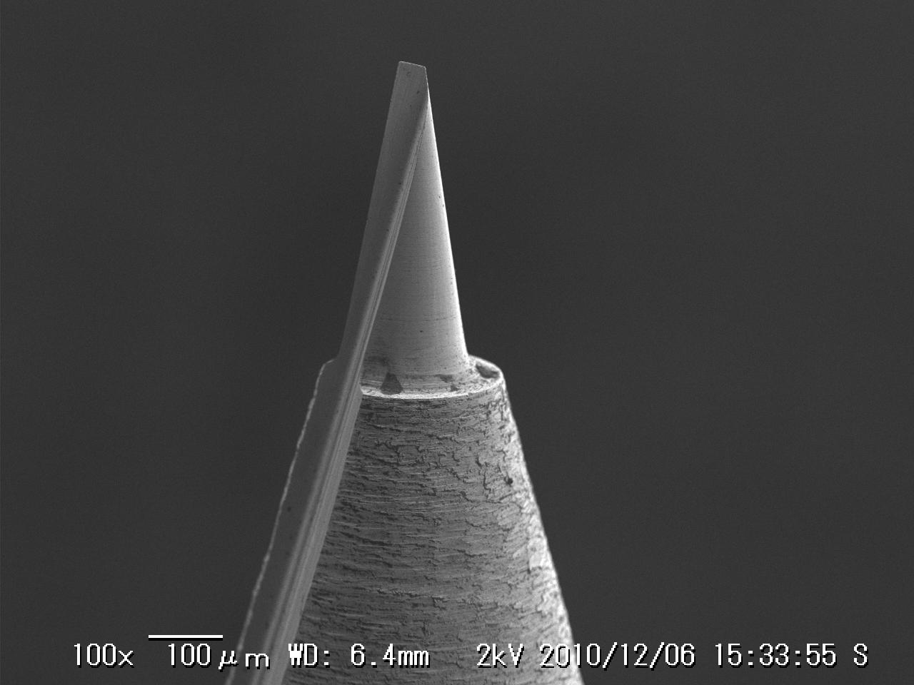

JIMTOF2016で発表した超微細PCD工具。会期中は碌々産業様ブースにて当該工具による超硬合金への直彫り加工やELMAX,STAVAXへの彫刻加工や鏡面加工などの高精度・高品位な加工サンプルも多数展示いただきました。工具の仕様や用途など詳細については当社まで直接お問合せください。
仕様(寸法、機能等)
最小半径 R5μm のダイヤモンド工具

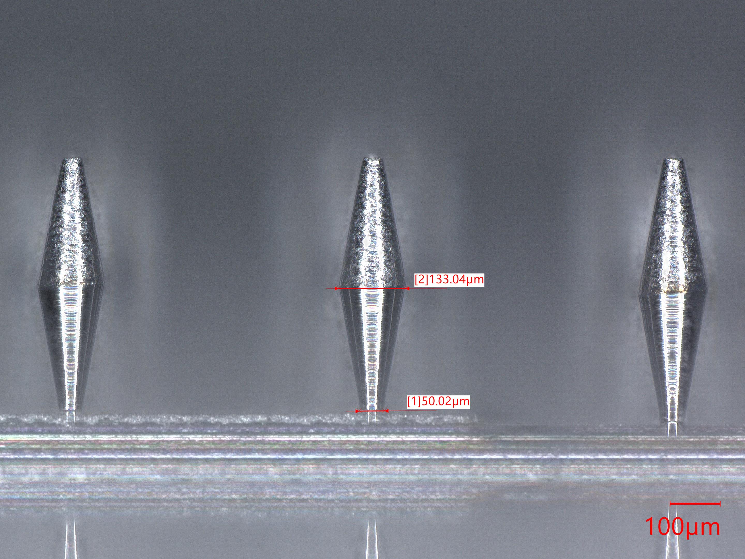

高硬度焼入れ鋼や硬脆材へのマイクロ流路加工において、トラブルの原因となる切削性・耐摩耗性・耐欠損性・耐折損性などの性能を大幅に向上させた専用形状と高耐久力素材を組み合わせた専用エンドミル。オーダーメード製品のためテーパー角度・工具径・有効長などは任意に設定が可能です。
仕様(寸法、機能等)
主に0.1Φ以下のテーパーエンドミル。
