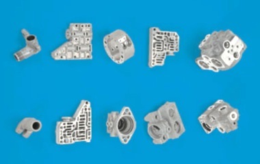

油圧バルブ部品 スクイズダイカスト 産業機器
◆特徴
・溶油を金型下部より低速で充填し、高圧をかける製法
・鋳肌・寸法精度・耐圧性に優れる
・鋳巣が非常に少ないことで熱処理が可能
・凝固組織が微細で、機械的性質が高い
◆IWAKIの特徴
・多種合金での鋳造が可能
(鋳造材、ダイカスト材、過共晶合金など)
・指向性凝固を可能にする金型冷却設計
・社内で熱処理が可能
・内在ガス量は、100g当たり1.0cc以下(弊社実測値)
◆大物製品の対応可能
250t~350tのダイカストマシンを保有し、大物製品まで対応できます。
鋳巣の少ない製品を得意としており、鋳巣の製品保証ではX線検査機を使用し、製品分析を行って品質向上を計っています。
・用途に応じた、材質の 選択が可能なように、材料に適した溶解保持炉を持つ
・用途に応じた2種類のマシン
・熱効率が高く、安定した処理が可能な連続式炉による熱処理
◆主な用途
車載部品、油圧用バルブ、油圧シリンダー等
