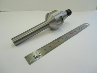

【お悩み解決事例】
・部品の摩耗に困っている
→超硬合金の耐摩耗性で解決!
従来、耐摩耗対策としてワーク接触部に高周波焼入れを施していましたが、ワーク接触部限定で超硬をロウ付けする事により、僅かなコストアップで寿命を8倍にする事に成功しました。
・部品の剛性不足に困っている
→超硬合金の高ヤング率で解決!
鋼シャンクでは剛性不足により加工中にシャンクが逃げてしまい加工精度が不十分でしたが、シャンクに超硬軸を採用する事で、穴の寸法精度、真円度、円筒度の向上の他、工具寿命も大幅に改善しました。
・高温環境化での材質で困っている
→超硬合金の高温硬度で解決!
高温環境化での特殊用途で使うポンチをハイス鋼で製作したところ、1ショットで著しい摩耗でしたが、高温硬度の高い超硬材質を選定して製作したところ、200ショット加工後も継続使用が可能になりました。
