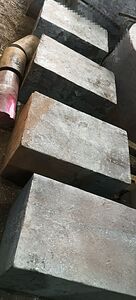

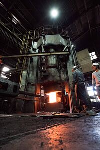

一つからでもOK! ありとあらゆる形状の製造が可能な熱間自由鍛造の製造会社

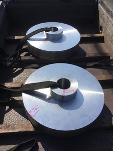

大阪にある熱間自由鍛造の会社です。重量5キロ~7000キロのありとあらゆる形の鍛造品の製造が一つから可能です。最大直径1650ミリ、長さは6500ミリまで可能です。SC、SCM、SNCM、SNC、SF、SUS、SUJ 、F11 ,F12, SFVC、SF,これら材質であれば鍛造可能!それ以外の合金(ニッケル合金等)でもご相談ください。
素材調達~鍛造~熱処理~加工~検査~配送
すべてお任せください。鍛造証明書の発行も可能。量産というよりかは多品種小ロット向きでございます。鍛造だけでしたら、最短三日の納期が可能です。
