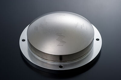

Φ126(100R) 溝ピッチ精度:1mm±0.5μm(溝深さ2.5μm) 面粗度:Ra52nm、Rz260nm 自由曲面(非軸対象非球面形状)に対してシングルポイントのダイヤモンドバイトを用いた同時6軸溝入れ加工を行った事例です。平面だけでは無く自由曲面に対しても高精度な溝加工が可能、従来製作できなかった金型も製作可能です。

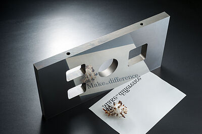

500×250×30のSKD-11に対する高平面度加工 平面度:TIR 0.39μm 研削加工のみで平面度が得られます。 これにより長尺金型の調整レス組み立てが可能となり金型製作時間の短縮が図れると同時に金型寿命の大幅な延長が期待できます。
