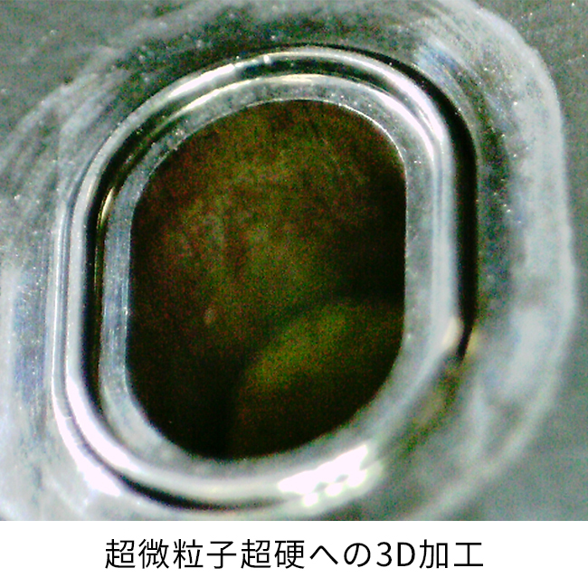

超硬・セラミック・も3D加工にも対応
一般に、マシニング加工には鋼や銅、ステンレスやアルミなどの金属材料が用いられます。その一方、切削工具や金型に使用される超硬と呼ばれる素材は一般の金属と比べはるかに硬く、切ったり、削ったりすることが難しいとされているため、これまでは放電加工により素材の一部を溶かしながら加工するといった手法が取られてきました。そんななかで、超硬などの難削材やセラミックの加工にもマシニングセンタを応用する技術、手法を確立したのが日研稲吉です。

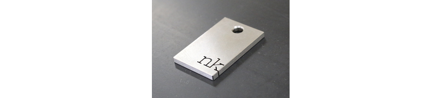

超硬をマシニング加工するメリット
当社では、切ることも削ることも難しい超硬素材を、マシニングセンタで直接“彫る”技術を確立。これにより、放電加工では得られない滑らかで美しい仕上がりを可能にしました。さらに、加工時間を大幅に短縮できるためコスト削減にも貢献。従来にない優れた品質と低価格、量産性を同時に実現しています。

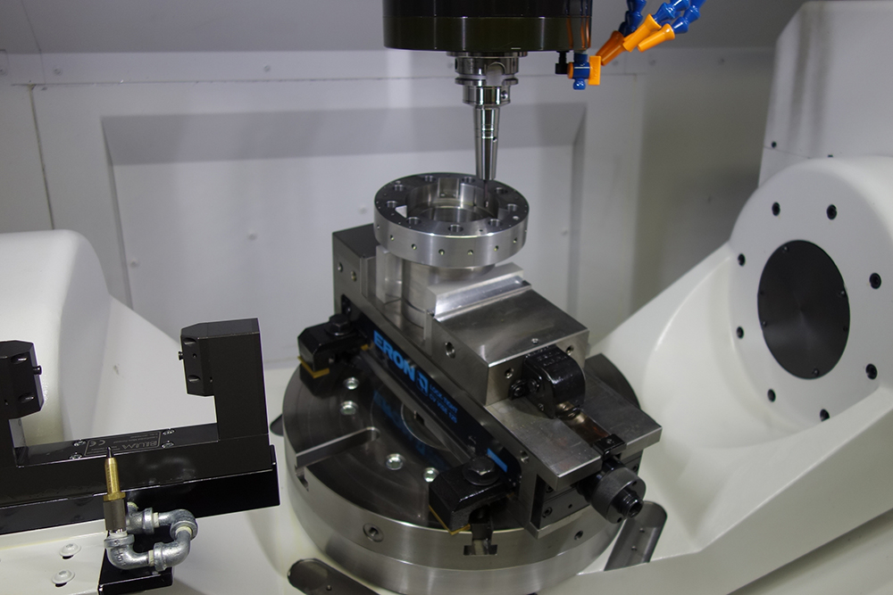

マシニングセンタ加工について
福岡の「株式会社 日研稲吉」が得意としているマシニング加工についてご説明します。マシニングセンタは今や高精度・高品質な製品づくりに欠かせない自動機械の筆頭ですが、当社では鉄製品以外でも超硬やセラミックの加工に対応し、他社には真似のできない製品づくりに取り組んでいます。また、3DCAD/CAMとの連携により、複雑な形状にも対応することが可能です。
マシニングセンタ加工について
金型の製造、金属部品の加工に今や不可欠となっているのが「マシニングセンタ(machining center)」と呼ばれるもの。たとえば、自動車の心臓部であるエンジン部品の研削や穴開けをはじめ、装置部品、金型部品、治工具などありとあらゆる精密部品には、例外なくこのマシニングセンタが活用されています。なお、高精度・高品質の製品づくりを実践する日研稲吉では、計6台ものマシニングセンタを導入しています。
さらに進化を続けるマシニングセンタ
縦、横、高さの3軸での加工に対応し、あらかじめ設定した通りの手順で機械が工具を自動交換しながら工作物をひとつの部品へと仕上げてくれるマシニングセンタ。しかし、近年では、さらに回転運動、傾斜軸の2軸を加えた「5軸マシニングセンタ」の登場で、より複雑な形状の加工が可能になっています。なお、当社が導入しているOKUMA製 「MU400V Ⅱ」も5軸マシニングセンタです。
