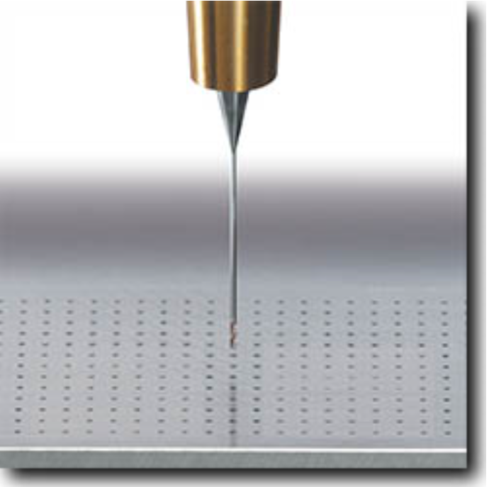

精密部品から、金型までの微細小径深穴加工を可能としたドリル(工具径0.04~1mm)。
独自開発の工具形状と切りくず排出方法の組み合わせによりφ0.1mmで最長10mm(アスペクト比100)の微細超深穴加工を実現する。また、アスペクト比30までは60HRCの高硬度鋼の深穴加工も可能である。
オイルホール付きで工具径φ1~φ2をラインナップ。
小さな穴を高精度に加工可能。
小径ドリル専用の新刃形形状と新コーティング技術を適用することで、安定した加工を実現。
