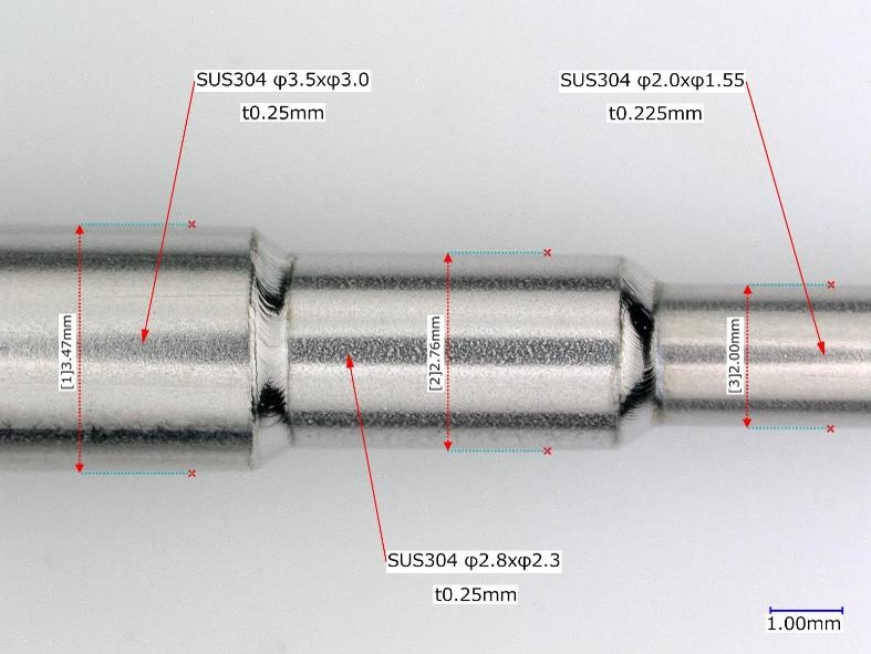

このパイプ溶接品は、φ2.0、φ2.8、φ3.5のパイプを接続し、肉盛溶接して仕上げたものです。試作品ということで検証と試作を繰り返すため、金型製作前にお客様と打ち合わせしながら仕様の異なるものを1本ずつ製作しました。また、この薄肉パイプは気密性を要求される製品ですが、肉盛溶接で対応し気密性を確保しました。

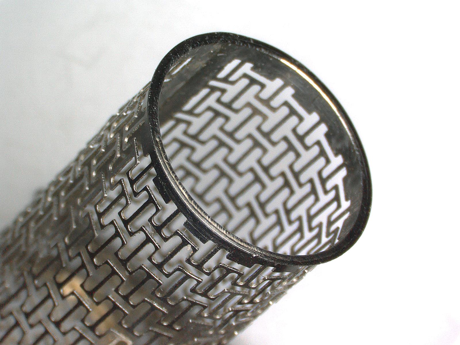

当社のファイバーレーザー切断機にて切り出したフィルタ部・底部・フランジ部の3部品を、ファイバーレーザー溶接機で溶接して仕上げています。メッシュ部はt0.1で線径は0.3mm。フィルタ部と底部やフランジ部を溶接するにあたり、歪みの少ないファイバーレーザー溶接を用いることで小型かつ薄板のフィルターを製作することができました。

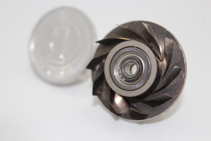

この薄板溶接インペラは、ターボチャージャーをイメージして当社の微細溶接エンジニアが企画・設計・製作したサンプルです。
板厚0.1mmの薄いチタン羽根を10枚用いて製作しており、内部にベアリングをはめ込むことで風車のように回転する構造になっています。(※写真奥に比較物として1円玉を置いております)
φ23.5mmの土台に10枚のインペラを均一に溶接して取り付けようとすると、ファイバーレーザー溶接技術をもってしても非常に難易度が高いものですが、構造的に工夫することで均等かつ歪みなく溶接を行うことができております。
また薄板チタンの溶接はステンレスなどの溶接とは異なり劣化しやすく溶接が難しくなりますが、シールドガスの当て方も工夫することでキレイに仕上がっております。
