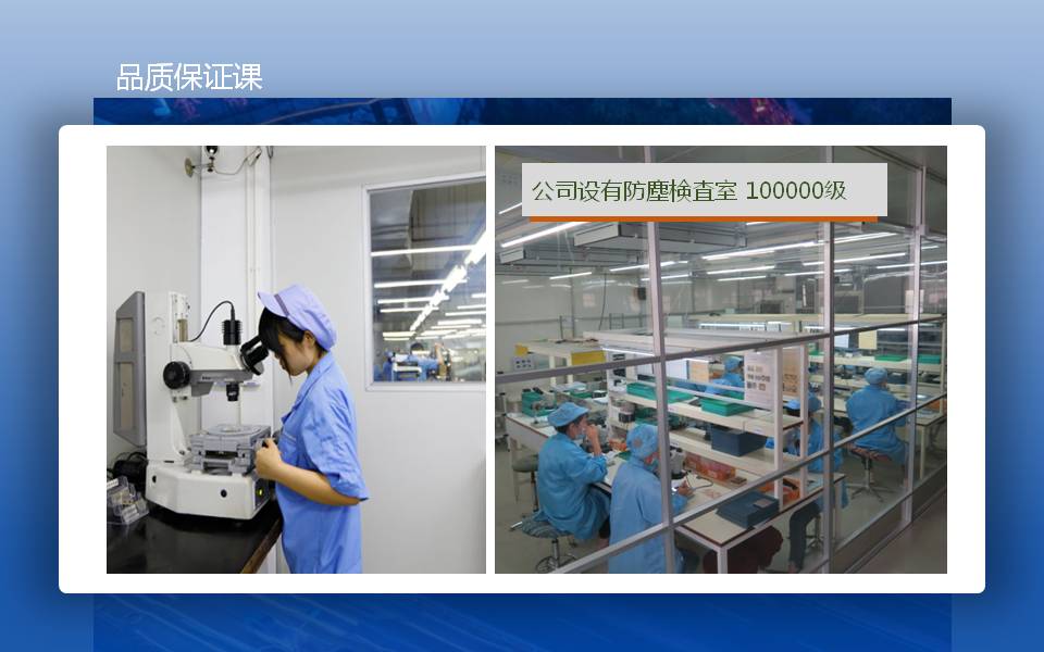

当社部品をお客様のクリーンルームへ持ち込まれる場合、 多くのお客様より防塵室での検査、梱包をご要望されています。 米国連邦規格:100,000クラスの防塵室にて検査を行っております。

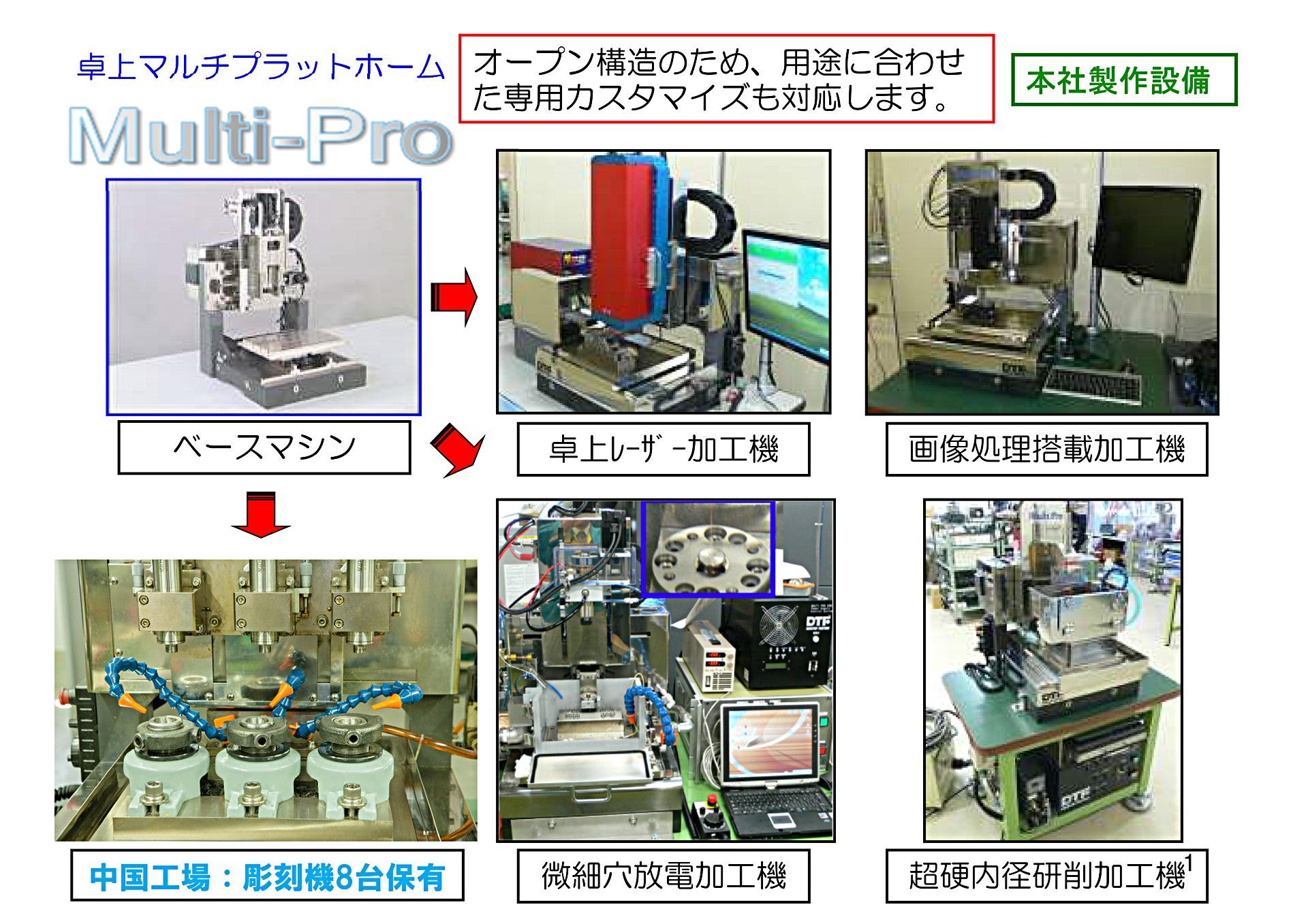

【製作】 本社設計~製作の小型マシニング 【特徴】 一般のマシニング機と同レベルの剛性を確保し、確かな加工と精度を確保! 繰返し精度±1μmと精度も追及したことで微細かつ高精度の加工へ対応! 大型マシニングセンタと比較しCo2排出量が1/6! 【加工内容】 DTF MULTIPROを彫刻仕様にて使用しています。 刃具を変更することで、微細な旋削、ミーリング加工も可能です。
