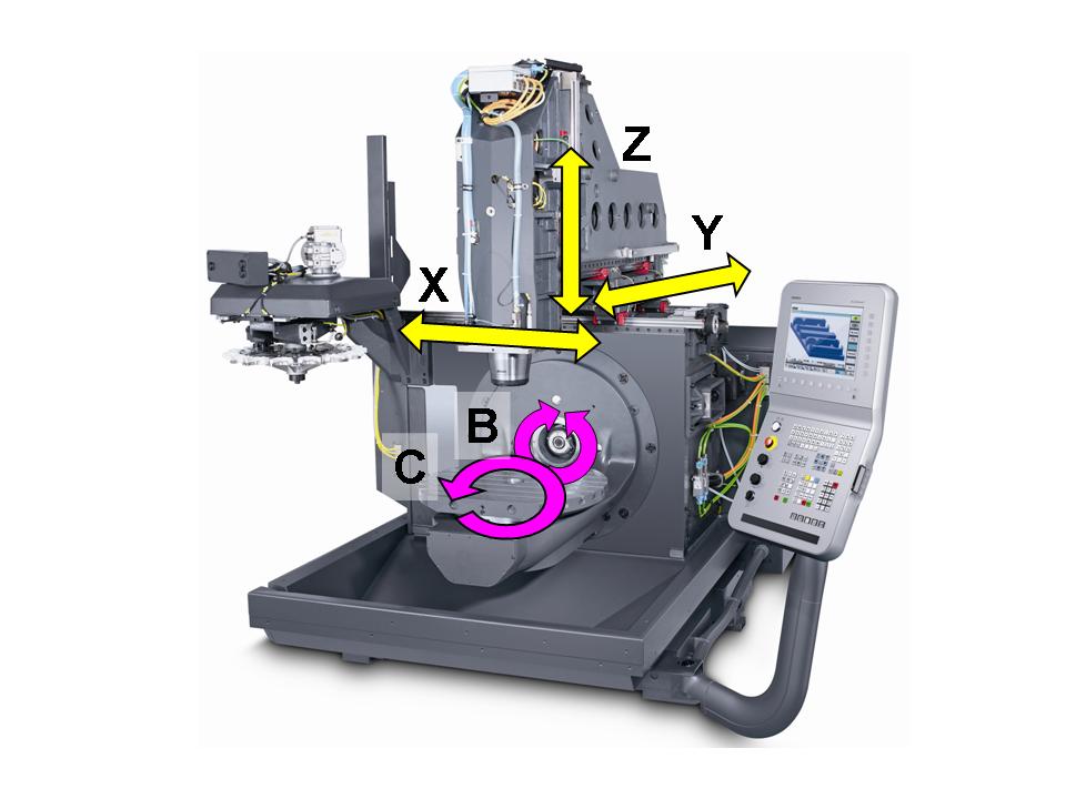

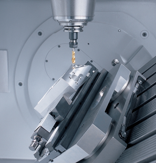

まず、標準でデジタル駆動の自動傾斜回転テーブルを採用しており、B軸115°[-5°/+110°]の傾斜が可能です。
このB軸は+110°の位置で最大20°の背面加工を可能としており、360°旋回可能なC軸との組み合わせにより、柔軟な割出し5軸加工を実現します。その他、最高回転速度8,000 min-1の主軸、工具収納本数16本の工具マガジンや手動パルスハンドルを標準機能として装備しています。

軸移動量(X/Y/Z) 500/450/400 mm
          (B/C) -5°~+110°/360°
