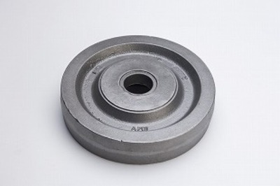

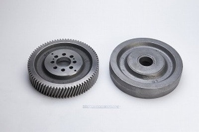

ダクタイル鋳鉄(球状黒鉛鋳鉄)の優れた特性を活用し,お客様のニーズやコストダウンに結びつく材質・形状をご提案いたします.JIS表示許可工場で高品位な鋳物をご提供します。
1、FCD800・FCD900・FCD400を熱処理なし(鋳放し)で製造する技術があります。
※希少金属を添加せず、特許技術と通常接種での生産方法で高強度鋳鉄を生産。
2、高強度鋳鉄の水脆化抑制技術があります。
3、FCD800にQTを加えFCD1200を製造する技術があります。
鋳放しでの製造が可能ですので、納期短縮・コストダウンに貢献できます。
少量ロットからも対応いたしますので、お気軽にご相談下さい。
ダクタイル鋳鉄は青梅鋳造にお任せください!
―薄肉高強度鋳造のご紹介―
世界規模で省エネルギーや二酸化炭素排出量削減等の環境保全が急務となっていますが、弊社では、2011年10月に現行材料の高強度化と製造方法のブレークスルーにより薄肉化を実現し【薄肉球状黒鉛鋳鉄及び、その製造方法について】と題する特許出願いたしました。
★特徴とされる効果
① 肉厚2~3mmでチル(セメンタイト)が無い高強度球状黒鉛鋳鉄を熱処理なしで鋳造。
⇒トータルコストダウン・部品の軽量化
② 水素ぜい化抑制機能を有する。
⇒トータルコストダウン・部品の軽量化
③ 化学成分と接種でチル発生を抑制でき、黒鉛粒数2000個/mm2以上に達する。
⇒切削性・加工制度の向上、耐摩耗性の向上、疲労強度の向上、表面粗度の向上、引張強さ・伸びの向上
