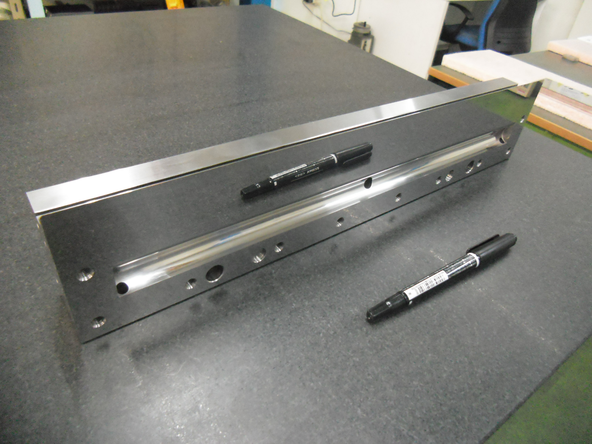

【平面研削 生産設備部品向けに1μレベル高精度仕上の対応をいたします】
生産設備部品向けに平面研削加工の対応が出来ます
生産設備部品向けに1μレベルの高精度仕上を施します
平面研削盤を活用した1μレベルの高精度仕上の対応可能です。
【概要】
工作物の平面部分に対し研削を施す加工を平面研削といいます。
平面研削の名の通り、回転砥石を用いて工作物を削りとって平面状に研ぐ加工です。
弊社では、高品質な製品をご提供できるよう、品質を第一に考え、確かな熟練の技術と最新鋭の設備であらゆるニーズにお応え致します。
弊社では、超硬合金や焼入れ鋼などの部品を1μレベルかつ表面粗さは、サブミクロン以下、Ra0.002・Rmax0.02程度まで仕上げることが可能です
【主な対応設備】
№1
日興機械製
平面研削盤
NSG-12S
1200×500
№2
NAGASE製
平面研削盤
SGC-156
1500×600
