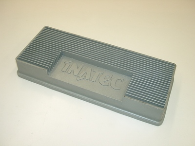

■各種試作品・小ロット品のモデリング、高精度な砂型鋳造、切削加工と、量産部品の切削加工が可能■
1.アルミ(ADC12材の対応可)、マグネシウムの砂型鋳造、中空形状品の砂型鋳造が高精度で対応できます。

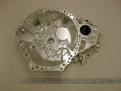

2.同時5軸MCを使った総削り加工が可能です。

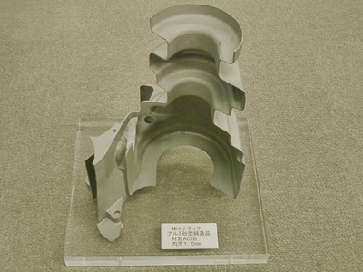

■ADC12材を使って、薄肉アルミ製品を砂型鋳造で製作が可能■
砂型鋳造で量産材質のADC12材を使用すると、本来のダイカスト工法ではないため、溶湯の凝固が遅くなり、その結果、鋳造欠陥が多く発生してしまいますが、イナテックでは、独自の溶湯処理を行うことと、鋳造方案に独自の工夫を加えることにより、鋳造欠陥がほとんどでない砂型鋳造によるADC12材の製作を行うことが可能です。

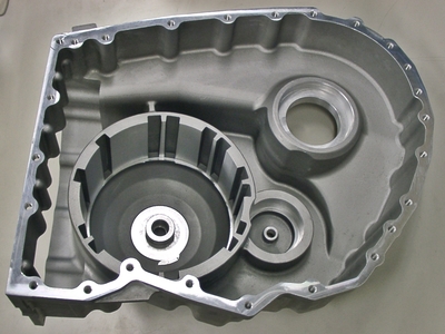

■信頼の証し ~プレミアムスポーツへの採用実績~■
トヨタ様の500台限定のプレミアムスポーツ「レクサスLFA」のミッションケース7部品を弊社が提供しております。
このような限定生産などの少量で対応できるメーカーがないなどの問題にも、お応えすることが可能です。
弊社は量産のトランスミッション部品を製作しているため、少量の砂型鋳造品においても量産部品としての品質管理ができます。
■最薄肉1.5㎜の鋳造が可能■
ポルシェにも採用されました肉厚1.5㎜のアルミ薄肉鋳造技術で、低炭素化社会に向けた環境配慮型商品にお使いいただけます。
従来の砂型鋳造品に比べ、自由度の高い商品デザインも可能になります。

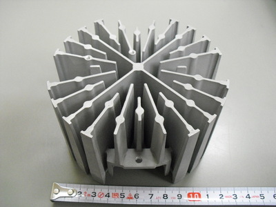

■マグネシウム鋳造にも対応■
当社では、アルミ鋳造に加え、振動吸収性・放熱性・寸法安定性・電磁遮蔽性・切削性・リサイクル性に優れた
マグネシウムでの砂型鋳造も行っています。
特にアルミの2/3の比重であることから、軽量化を求められるお客様からご依頼をいただいております。
また、マグネシウム鋳造品の切削加工まで社内で行うことができる、専門性の高いメーカーです。
