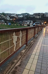

大型造型機は国内屈指の造型枠サイズです。最大サイズが「1350mm×1000mm×70mm(内寸)」ですので、ビルや建造物の外装パネル、機械銘板及び、住宅/マンション用門扉やフェンスのような「比較的大型の平たい製品」を作る事が可能です。

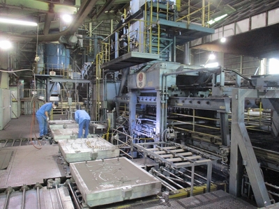

当社の主要設備であります「大型自動造型機」のご紹介です。
砂型鋳造は、手作業で行った場合、生産能力やコスト面でおおよそ限界点がありますが、
当社が保有する自動造型機により、1100mm×1500mm枠サイズの造型が、
日当たり250枠~300枠(日中稼働の場合)を実現する事が出来ます。
