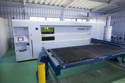

福田鉄工はレーザ加工を中心とした精密板金メーカーです。
『「お客様の困った!!」には福田鉄工』をモットーに多品種、少量、短納期対応に常に挑戦し続けています。
レーザ加工は3,2Kwのトルンプ社製のレーザーを設備し、薄板から厚板のレーザカットに対応しています。
材質は、アルミ、ステンレス、鉄(SPCC、SS、SECC)チタンとマルチに対応できます。
アシストガスは窒素を使用しており、クリーンカットに対応しています。
【レーザ加工対応板厚】
板厚(最小):0,01~
ステンレス12mm
鉄16mm
アルミ8mm
チタン3mm
サイズは1,500×3,000の板まで対応できます。
【曲げ加工】
ベンダーはトルンプ社のTruBendo5130を設備し、最大曲げ幅は3,050mmまで対応できます。
3本ロールも設備し、加工は1,500mmまで対応できます。
